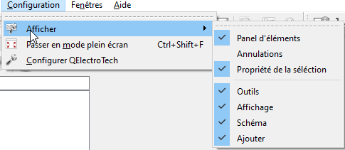

sur la version 0.5, la liste d'éléments standards n'apparait plus
, comment la faire revenir ?
merci
tu ne l'aurais pas supprimée par inadvertance?
Dans ce cas il suffit de la cocher dans le menu Configuration -> Afficher :
je n'ai pas les mêmes options que toi, ça vient peut-être de là ?
j'utilise la 0.5 sous Win 10.
oui, le panel d’éléments à été découpé en plusieurs widgets après la 0.5 : projet, Collections.
Tu devrais l'essayer.
