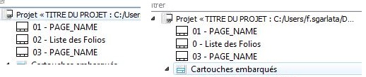

[QElectroTech V 0.51-dev+svn4840]
Le numéro du folio du sommaire disparait et revient à son état défaut après fermeture puis ouverture.
Dans la propriété folio est il bien redevenu 0
Capture.JPG, 32.22 kb, 518 x 110
Problème connu, les pages sommaires sont générées à la volée, et déplacées après la page de garde au lancement du projet.
Les modifications sur ces pages ne sont donc pas conservées.

Re: [Problème] Liste des problèmes avec les dernières versions.

QElectroTech V 0.51-dev+svn4848.
Toujours le même problème. De plus, le nom de ce folio ne peut pas être modifié manuellement, est ce un souhait ?
au départ, oui, c'est un souhait car la génération automatique du sommaire a été implémentée avant les "labels de folios", c'est-à-dire avant que l'utilisateur puisse attribuer manuellement les numéros de folios (la propriété "Folio").
Et donc, dans le système de numérotation continue des folios utilisée auparavant par QET, cela avait réellement un sens pratique : on générait le sommaire lorsque la documentation était terminée, et basta, tout marchait correctement en 2 clics de souris.
Aujourd'hui, avec la nouvelle variable %F (attribution manuelle des numéros) et les nouveaux désirs des utilisateurs (dont moi), la génération automatique du sommaire est perturbée.
Le problème provient du fait que les folios sommaire n'ont pas de réelle persistance de le fichier .qet.
Alors, à chaque réouverture du projet, les variables assignées manuellement dans les folios sommaire sont écrasées par QET. Tout simplement parce que ces données sont enregistrées nul part.
Pour résoudre ton problème, je pense qu'il y a un sacré boulot à réaliser au niveau du code, car cela remet en cause la facon dont le sommaire est généré, lu et affiché par QET.
