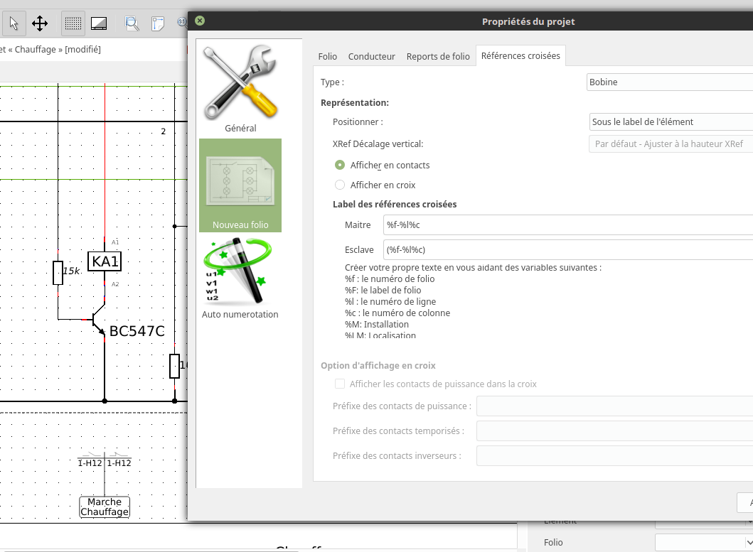

Quand je coche représentation en contact pour le bobine dans les propriétés du projet cela ne change pas. En faisant la capture d'écran je me rends même compte que la position ne respecte pas le réglage "sous le label".... j'ai fumé ?

Normal, ta bobine KA1 en propriété "Maître" n'a pas de type défini ...

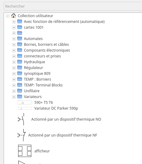

Mais elle vient de la bibliothèque .... bobine3.elm... et je ne l'ai pas modifiée. C'est un projet que j'ai dupliqué, nettoyé et commencé à modifier. Bizarre.
Elle ne vient pas de la bibliothèque Qet, mais de la collection utilisateur :
Path de ta bobine :
type="embed://import/03relayage/01bobines/bobine3.elmt"
Celui officiel :
type="embed://import/10_electric/10_allpole/310_relays_contactors&contacts/01_coils/bobine3.elmt"
Edit: étrange, mais je pense pas que ça vienne de l'import ou du nettoyage, du moins c'est a vérifier.
Cela doit venir d'une vieille bibliothèque car je n'ai jamais eu et n'ai pas de tel dossiers/structures dans la collections perso. Le schéma de départ, je l'ai créé il y a 2 ans.
