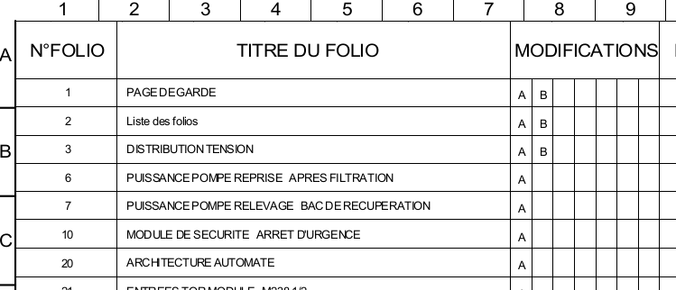

Je ne sais pas trop comment fonctionne le sommaire et l’interaction avec les variables, mais la notion de révision (variables ?) m'intéresse beaucoup !
Pour moi dans le sommaire, il faut les colonnes suivantes:
- numéro de folio
- titres folio
- 1 nombre limité de colonne (5 par exemple) avec en tête les 5 derniers indices (A, B, C, D, E). Ensuite, pour chaque folio, 1 croix dans chaque colonne d'indice qui concerne le folio.
Pas besoin de l'auteur ou de la date dans le sommaire. Toutes ces informations étant dans le cartouche sur la page de garde.
Ensuite, par rapport au +-, peut-être qu'il faut machine, ensemble (localisation) ? Nuri, en tant qu'expert +-, saura sûrement dire !
Peut-être que ces informations de versioning peuvent passer par des variables qu'on pourrait appeler dans les cartouches :
- %date (1), %indice(1), %commentaire(1) correspondant à la correction la plus récente
- %date (2), %indice(2), %commentaire(2) correspondant à l'avant dernière correction
- ainsi de suite.

Pour imager mes propos:
Capture du 2016-08-11 13-02-22.png, 28.98 kb, 749 x 322
