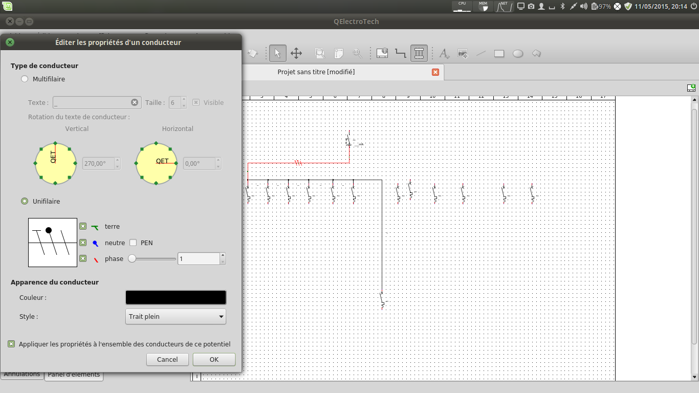

J'ai testé un schéma unifilaire : j'ai définit une première liaison en N/Ph/PE. Quand j'ai raccordé un autre disjonteur en parallèle sur la même liaison, cette liaison n'a pas pris la même représentation. Cela parait plutôt normal en revanche quand on est en unifilaire il faudrait dans ce cas grisé l'option "Appliquer les propriétés aux conducteurs du même potentiel".
Cordialement.

You could use this workaround, switch Single line to multifilar for conductors you want a text,
both modes can coexist without problems.
