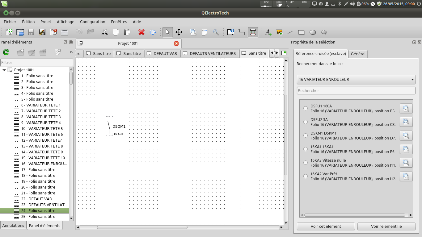

est-ce que cela vient de mon écran mais je n'ai plus la touche
Capture du 2015-05-26 09:00:27.png, 158.04 kb, 1366 x 768
Re: kindInformation name="type">commutator
La touche de quoi? nomicons/tongue
57 (edited by galexis 2015-05-26 13:19:16)
Ben merde, y'en manque un bout !
C'était la touche "Apply" du panneau latéral pour les esclaves qu'il fallait deviner !
Merci.
Encore un coup du Gnome uhuhu, essaye de l’étirer/rétrécir ton dock flottant,  il t'en manque un bout.. sous kde no problem.
