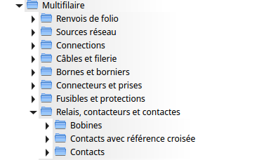

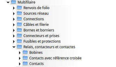

Petite faute d'orthographe pour le dossier : Relais, contacteurs et contacts
contacts ne prend pas de "e" .
Capture du 2015-01-30 09:36:34.png, 23.11 kb, 396 x 228
Re: Refonte de la collection officielle d'éléments
Corrigé. nomicons/smile
