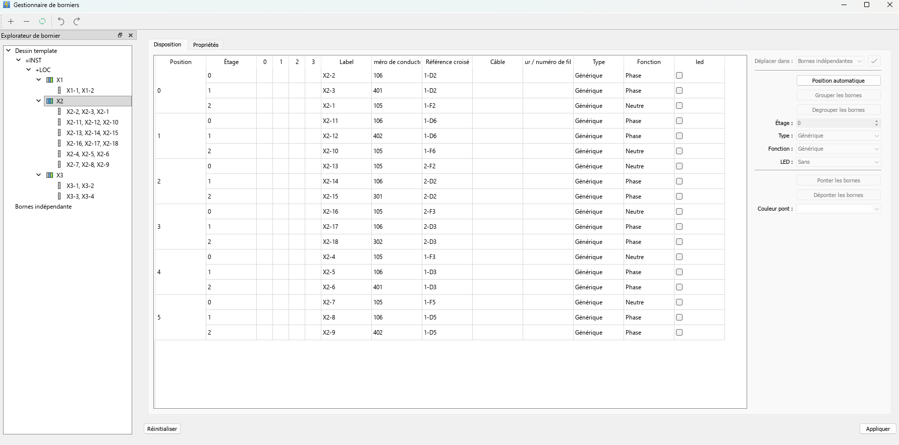

4 : Position des bornes :
J'ai rencontré un léger problème lors de la mise en place de mon bornier. J'ai des bornes nommées X2-1 -2 -3 -4 -5 -6 etc... mais dans le gestionnaire de bornes, elles ne se suivent pas correctement. voir screen ci-joint.
Auriez-vous une solution pour que le rendu soit le plus propre et cohérent possible ?

Re: Question + suggestion
Je viens de voir que la numérotation des folios n'est pas la bonne dans le gestionnaire de bornier. À chaque fois, le gestionnaire de bornier m'indique une page avant la vraie borne. Par exemple, X2-2 n'est pas en 1-D2 mais en 2-D2.
Qu'ai-je fait de mal ?

Point numéro 4 :
Le gestionnaire de bornier est une fonctionnalité en cours de développement (d’où le (DEV) dans le menu), celui-ci est présent à titre d'essais pour les utilisateurs mais ne doit pas être utilisé en prod (ou à vos risque et péril)
