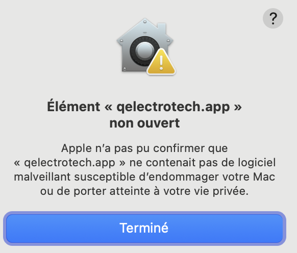

Bonjour, j'ai téléchargé aujourd'hui 0.9 et 0.100,
Même message d'erreur joint.
Je suis sur un Macbook Intel, Séquoia 15.7.1
Merci d'avance

Re: Problème d'installation sur macOS Sonoma (erreur de sécurité)
Bonsoir Yves,
les bundles macOS intel soit X86_64 sont fait sur une machine host Linux, et une VM guest macOS en Qemu/KVM pour émuler et simuler un mac Intel et ainsi compiler les bundles de QET en X86_64 compatible Intel, mais comme les licences Apple ne peuvent etre transférées a une autre machine il ne m'est pas possible de signer et notarié les bundles Intel, il te faudra donc forcer gatekeeper pour l’installer.
Chaque licence développeur Apple coûte 99€/an....
Un peu de lecture ici: https://qelectrotech.org/forum/viewtopic.php?id=2393
Je te conseilles si tu le peux un MacBook M1,M4 etc... pour QET.
J'ai passé de nombreuses journées a essayer de compiler les deux environnements de compilations archs X86_64 et aarch64 sur mon mac mini M2 ça prends des dizaines d'heures... de compilations à chaque arch, voire tester récemment le mode Universal sans résultat ... quitte a avoir des bundles doublés en taille, le MAC Mini plante au bout de plusieurs heures ou le lendemain..., comme je me sert des scripts DigiKam Macports je retombe sur les mêmes problemes que C Gilles le mainteneur de Digikam: https://bugs.kde.org/show_bug.cgi?id=503112
Si! ça fonctionne sur Mac Intel, mais faut désactiver Gatekkepper ou signer soi même le bundle.
De nombreux users sont encore en Intel, vu le prix des machines ça se comprend et ils font tourner allègrement QET sur leurs vielles machines MAC Intel sans soucis.
Je te conseilles quand même de prendre  la 0.100-dev qui est bien plus récente et ou de nombreux crashs de la 0.9 stable ont été résolus dans la 0.100-dev...
OK, ça fonctionne.
La commande a changé pour Séquoia : sudo spctl --master-disable
