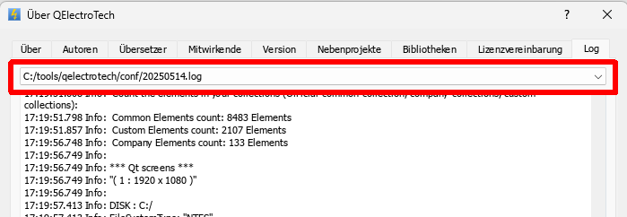

Re: Benutzersammlung in QET leer
Menü --> Hilfe --> Über QElectroTech --> TAB "Log"
In dem Drop-Down steht das Verzeichnis drin.
(aktuelle 0.100-dev -Version getestet)
und wenn Du in dem von Laurent verlinkten Thread ein wenig gescrollt und gelesen hättest:
Da stehen die von QET genutzten Verzeichnisse im Klartext drin!
Für Linux und Win.
20250514_001 - Zwischenablage.png, 18.04 kb, 699 x 242

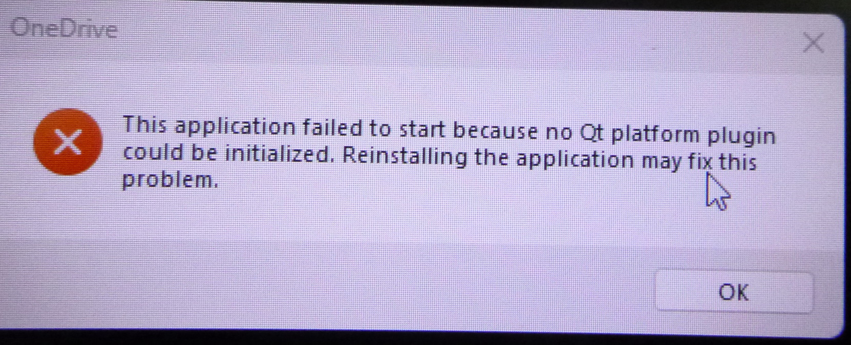

ich möchte mich entschuldigen wenn sich manche genervt fühlen über eine gewisse Ahnungslosigkeit aber wenn Mann als einfacher Anwender unterwegs ist und im wahrsten Sinne des Wortes noch keine Ahnung hat ist es sehr oft schwierig alleine schon mit den Begriffen klar zu kommen geschweige von irgendwelchen Programmspezifischen Funktionen - woher soll man die kennen. Von Protokoll auf Log-Datei zu kommen ist im ersten Moment als Außenstehender nicht gleich selbstverständlich und die sprachliche Barriere tut sein übrige!
Zum Thema, ich habe eine Fehlermeldung bekommen die im Hintergrund war ich bin mir nicht sicher ob die vom PC oder QET ist aber ich glaube eher von QET ich Hänge dies als Bild an. Ich versuche auch die Protokoll-Datei anzuhängen bin mir aber nicht sicher wie ich die machen muß, ich hoffe über den Button URL...  ich probiere es
P1210447.JPG, 495.04 kb, 1662 x 675
Ohne in die log-Datei gesehen zu haben:
Hast Du die Benutzersammlung auf anderer Leute Hardware (aka "Cloud") gespeichert?
Das wird von QET nicht unterstützt und könnte auch die Meldung verursachen.

Der Rechner hat kein! Internetanschluß, ich habe auch nichts bewußt geändert ich habe ein neues Element für mich angelegt und ein altes gelöscht das Verzeichnis aktualisiert und das Problem habe ich ab da zumindest festgestellt. Ich habe schon mehrere Tage am Rechner gearbeitet und es wurde in den letzten Wochen nichts installiert oder geändert also reine Anwendung.
Auf dem Ordner liegt kein Schreibschutz. Die Standard Elemente sind noch vorhanden.
Von wo kommt die Fehlermeldung Qt...Windows oder QET?
die log-Datei habe ich oben Angehängt
