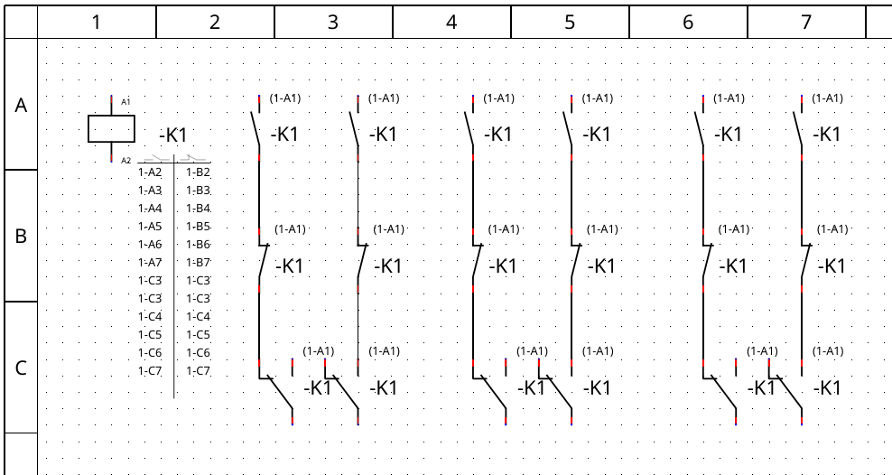

Kurze Antwort: Nö!
Etwas längere Antwort:
Gerade bei Relais hast Du doch den Kontaktspiegel, der Dir anzeigt, welche Kontakte wo verbunden sind.
Attachment icon Bildschirmfoto_2025-01-03_Kontaktspiegel.png 40.77 kb, 21 downloads since 2025-01-03

Okay weiß ich Bescheid danke.
Jo schon klar. So würde man sich nur ersparen dort zu gucken wie weit man dies bereits belegt hat und ich hätte die Funktion auch gut bei einer anderen Thematik brauchen können.
