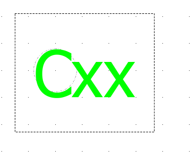

j'ai quelques objets de "petites tailles" qui une fois posés sur le folio ne donnent pas l'accès à la propriété.
Voilà par exemple un objet que j'ai dans la lib
Le rectangle autour est tellement grand et en avant du plan que le rond (qui se trouve derrier le C vert) que rien ne se passe quand je clique dessus ou même quelque soit l'endroit dans le rectangle

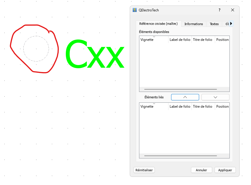

Si je déplace le rectangle (qui est l'objet texte), alors j'arrive à ouvrir la fenêtre de propriété de l'objet
https://qelectrotech.org/forum/misc.php … str=7047f2
Mais cela ne m'arrange pas

Par contre, est-(ce qu'il est possible de régler le l'emprise du cadra pointillé. Sur l'exemple Cxx en vert, il est beaucoup trop gros autour. Ou bien que la taille varie en fonction du zoom ?
Je pense que c'est du au fort zoom quand tu le sélectionnes, ce que tu vois est la zone hotspot qui encadre ton symbole pour sa sélection.

Je confirme que c'est bien le hotspot. J'ai édité manuellement le fichier elmt.
La première ligne d'un objet :
<definition hotspot_x="8" version="0.90" type="element" hotspot_y="10" width="30" height="20" link_type="previous_report">
Chacun à des valeurs différentes.
Donc pas moyen de faire en sorte que ce hotspot soit à la taille de l'objet.
