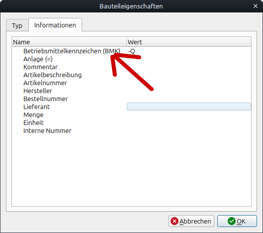

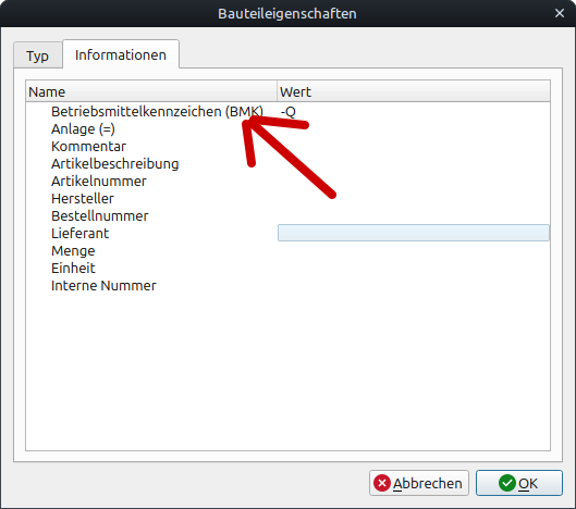

Re: Autonummerierung
oh sorry i mean the equipment identification.
Maybe it is the Label?
For example as you can see in the pictures
Bildschirmfoto vom 2024-11-08 13-31-20.png, 30.43 kb, 529 x 468
Bildschirmfoto vom 2024-11-08 13-37-55.png, 73.14 kb, 1402 x 1026

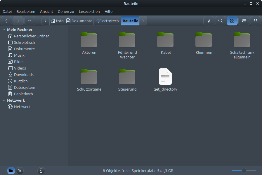

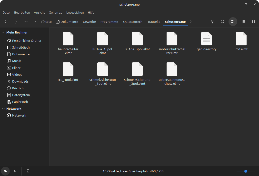

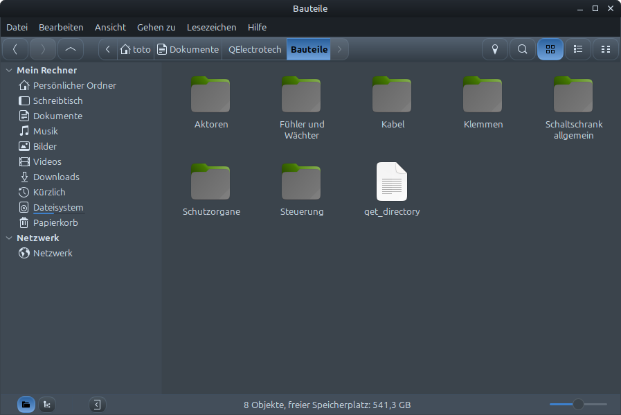

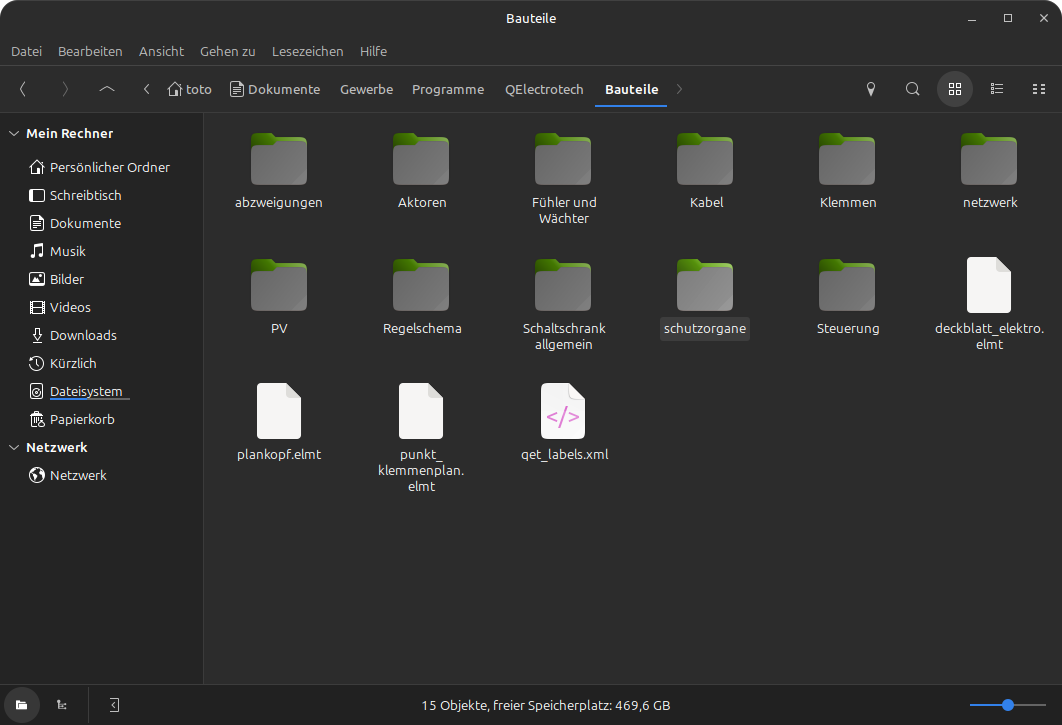

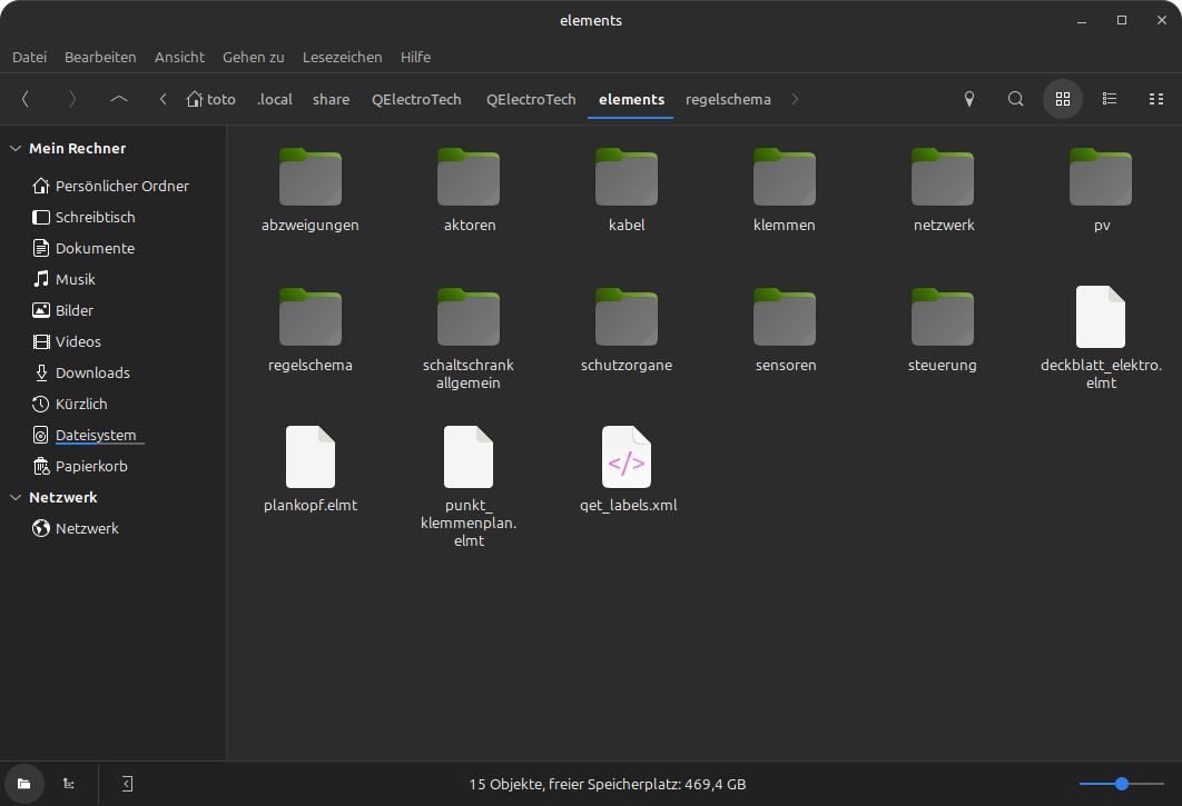

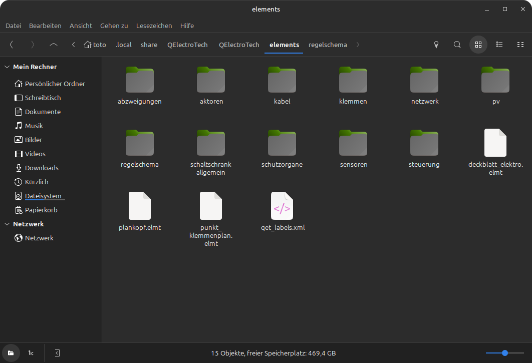

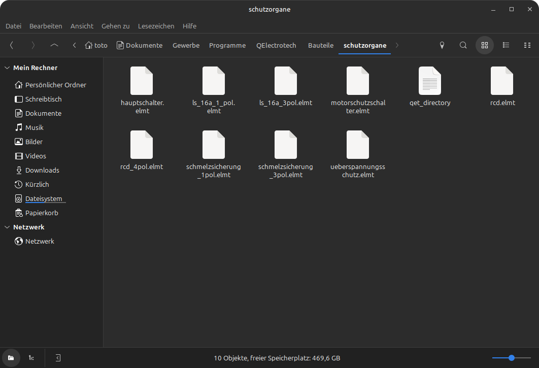

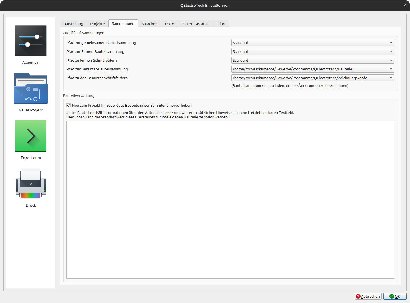

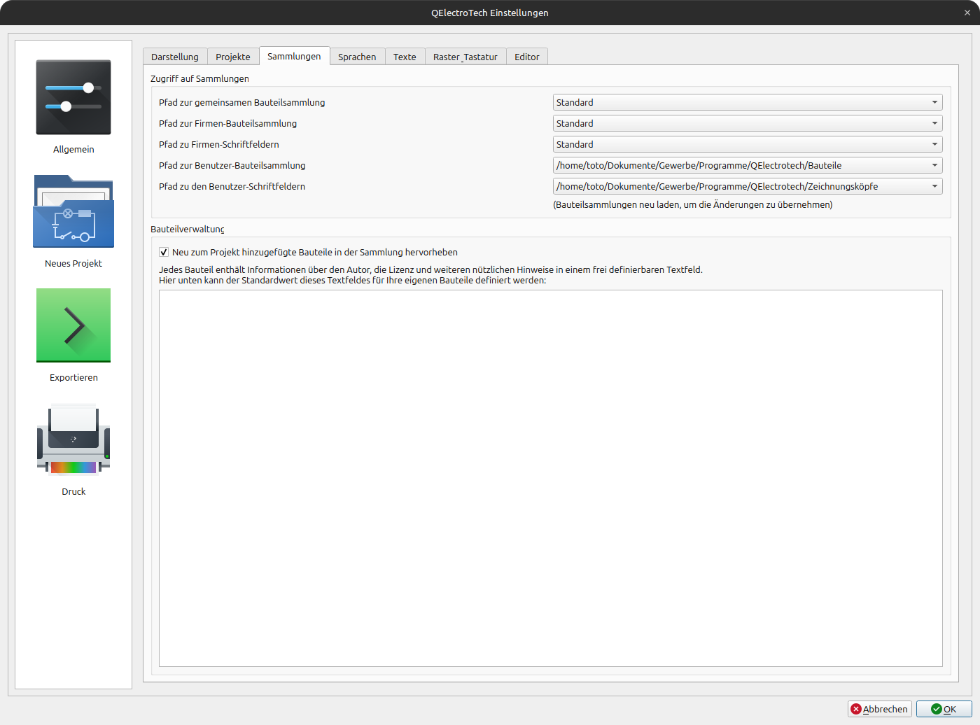

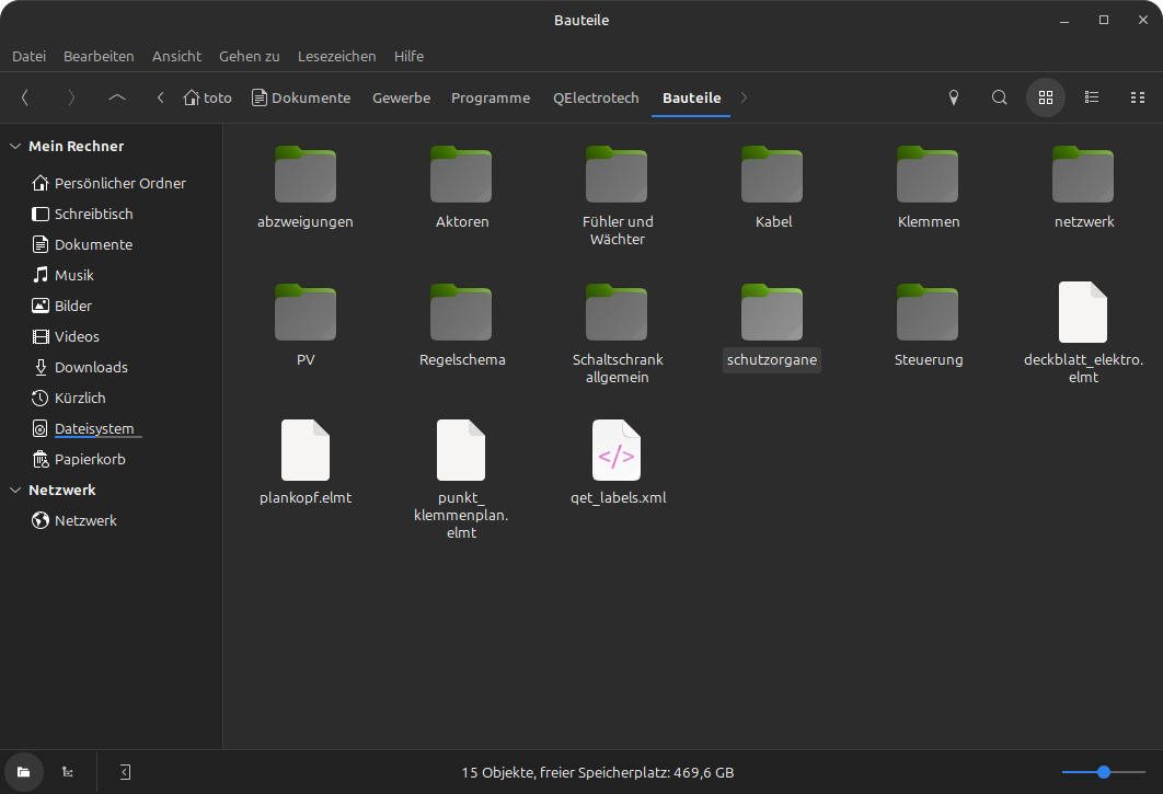

Ich versuche gerade nochmal die Autonummerierung hinzukriegen.
Ich habe meine Bauteilsammlung einmal in dem Standardpfad hinterlegt und es probiert. Dort hat es nicht geklappt. Dann habe ich es, wie es, in dem Beitrag stand, mit dem Standardpfad probiert. Wo liegt der Fehler?
Meine XML sieht zum testen gerade so aus:
<labels>
    <category name="schutzorgane">
        <prefix>F</prefix>
      </category>
</labels>
Die Verortung der XML und der Bauteile siehe angehängte Fotos.
Die eingestellte Autonummerierung funktioniert bei dem QElectrotech eigenen Bauteilen. Dort wird ein F bei dem Bauteil eingetragen. Also sieht dort das BMK beispielhaft so aus:
-10F3
Bei einer Sicherung aus meiner eigenen Sammlung fehlt das Präfix also steht dort noch
-103
Was mache ich jetzt falsch?
Hier die Anhänge
Bildschirmfoto vom 2025-03-23 14-44-05.png, 65.28 kb, 1062 x 725
Bildschirmfoto vom 2025-03-23 14-44-31.png, 55.34 kb, 1062 x 725
15 (edited by plc-user 2025-03-23 22:25:24)
plc-user wrote:
Ich verstehe das so, daß die Datei qet_labels.xml in Dein eigenes Element-Verzeichnis gehört.
Ins Basis-Verzeichnis der Benutzersammlung!
In der Firmensammlung funktioniert das (noch) nicht.
KORREKTUR:
In der Firmensammlung funktioniert das genauso!
plc-user wrote:
Ins Basis-Verzeichnis der Benutersammlung!
Ist es doch. Wie in dem ersten Screenshot zu sehen, ist es auf der Ebene, auf der ich die Ordner für die verschiedenen Bauteile habe.
Selbst wenn ich es auf den Standardpfad setze und dort meine Bauteile inkl. der XML habe, wird dies nicht erkannt.
Oder ist das Basis Verzeichnis noch etwas anderes? Das müsste doch das sein oder?
Bildschirmfoto vom 2025-03-23 16-27-54.png, 59.13 kb, 1062 x 725
Es ist nicht unter der Firmensammlung. Ich hatte zuerst die Benutzer-Bauteilsammlung auf einen eigenen Pfad gesetzt. Aber wie in der vorherigen Screenshot zu sehen ist es unter dem Standardpfad, da das in einem anderem Forumsbeitrag geschrieben war. aber auch hier kommt nicht das F bei Schutzorgane zu greifen

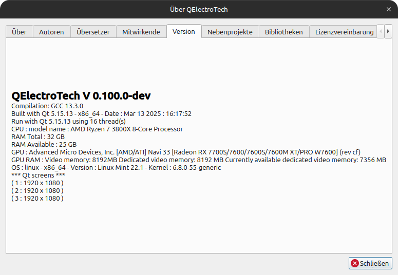

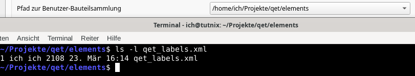

Bei mir sieht das so aus und funktioniert mit der aktuellen QET 0.100-dev - Version.
Bildschirmfoto_Pfad_zur_Benutzersammlung.png, 21.57 kb, 811 x 150

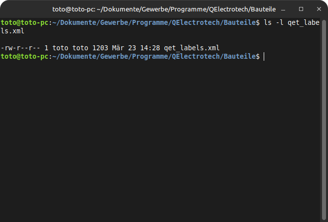

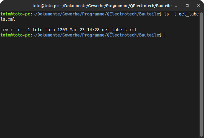

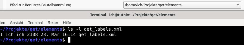

Wenn ich per Terminal in dem Ordner suche, findet er die Datei verständlicherweise auch. Nur irgendwie bekommt QElectrotech die Verbindung nicht hin oder so?
Ich habe zum testen auch shcon bei einem Bauteil das BMK, das ich vorher eingetragen habe raus genommen. Hat auch nicht geholfen. Oder muss das bei jedem Bauteil draußen sein?
Bildschirmfoto vom 2025-03-23 16-43-57.png, 26.56 kb, 658 x 446

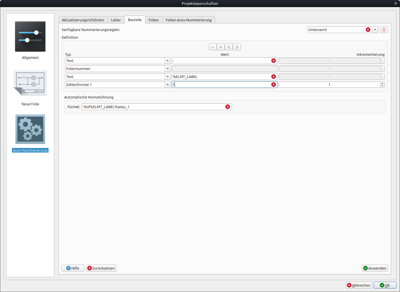

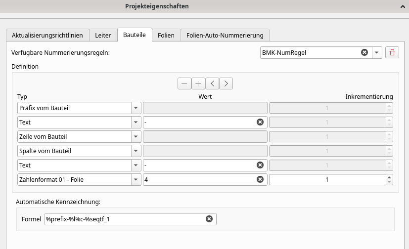

22 (edited by plc-user 2025-03-23 18:10:20)

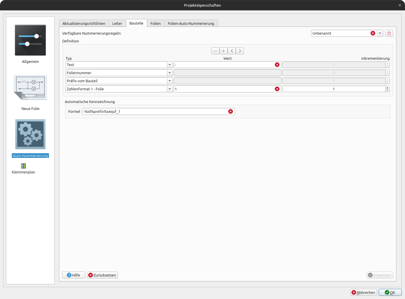

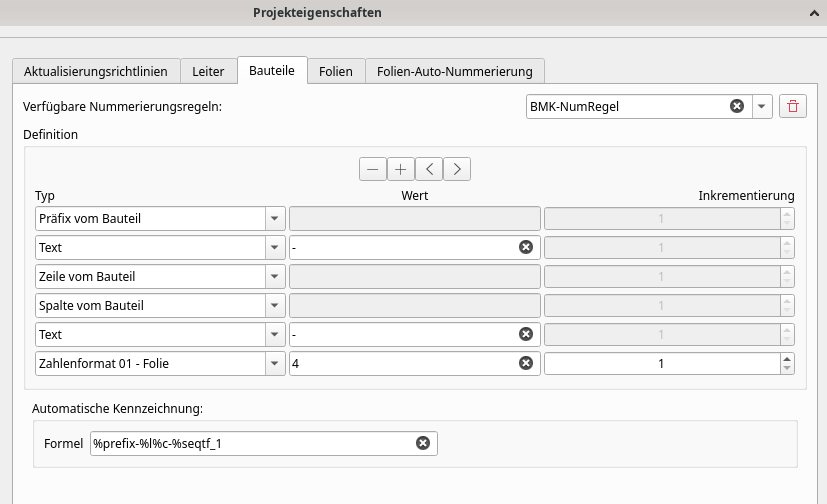

Es ist schön, deine Verzeichnisse bald alle zu kennen,  nomicons/wink
aber die entscheidenden Screenshots habe ich noch nicht gesehen:
Die Einstellungen der Nummerierungsregel im Projekt!
In den Elementen ist nur ein leerer dynamischer Text definiert, der als Inhalt das "BMK" (label) zeigen soll.
EDIT: Die Version 0.9 funktioniert auch!
EDIT again:
Die Nummerierungsregeln werden nur angewendet, wenn ein Bauteil neu zum Folio hinzugefügt wird.
Bestehende BMKs werden nicht geändert!
Bildschirmfoto_Projekteigenschaften_Bauteilnummerierung.png, 37.79 kb, 827 x 504
Bildschirmfoto_Projekteigenschaften_Bauteilnummerierung.png 37.79 kb, 102 downloads since 2025-03-23

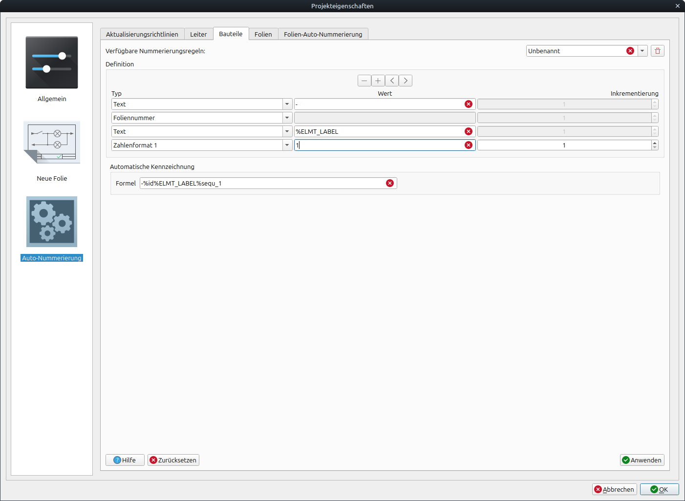

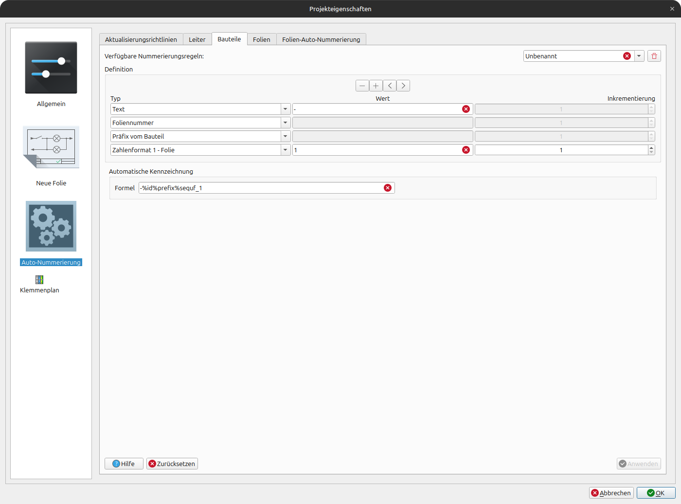

So oft wie wir schreiben, sind wir ja schon bald Bekannte, da ist das dann nicht schlimm nomicons/grin Oder kann irgendwer irgendwas mit so einem Pfad anfangen und ich bin zu naiv? Zum besseren Verständnis sind mehr Infos doch gut oder?
ja klar ist der dynamische Text an den Bauteilen. Auch ist der als BMK definiert. Die Nummerierung klappt soweit auch, außer dass der Präfix eingetragen wird.
Bildschirmfoto vom 2025-03-23 17-05-38.png, 74.78 kb, 1400 x 1036
Bildschirmfoto vom 2025-03-23 17-06-00.png, 75.69 kb, 775 x 536
Bildschirmfoto vom 2025-03-23 17-07-11.png, 110.02 kb, 1400 x 1036
