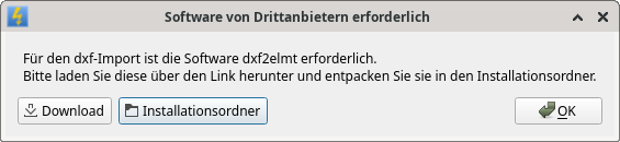

Hallo Kellermorph!
Der DXF-Import ist ja nur für Bauteile bzw. Elemente vorgesehen. Deswegen gibt es auch nur im Element-Editor den Menüeintrag "DXF import".
Da wirst Du ja schon mal draufgeklickt haben und dann hat sich ein Fensterchen mit einer Kurzanleitung geöffnet (siehe Anhang).
Für den Download empfehle ich inzwischen die neue Version, die Vadoola programmiert und scorpio810 (Laurent) im anderen Beitrag verlinkt hat.
Die kopierst bzw. entpackst Du in den "Installationsordner", der mit dem lokalen Dateimanager geöffnet wird, wenn Du auf den Button klickst.
Auf Linux-Systemen muß die Datei erst noch als ausführbar deklariert werden, bevor sie genutzt werden kann. (Rechtsklick -> Eigenschaften, o.Ä.)

Bildschirmfoto_dxf2elmt_drittanbieter.png, 18.88 kb, 565 x 130
