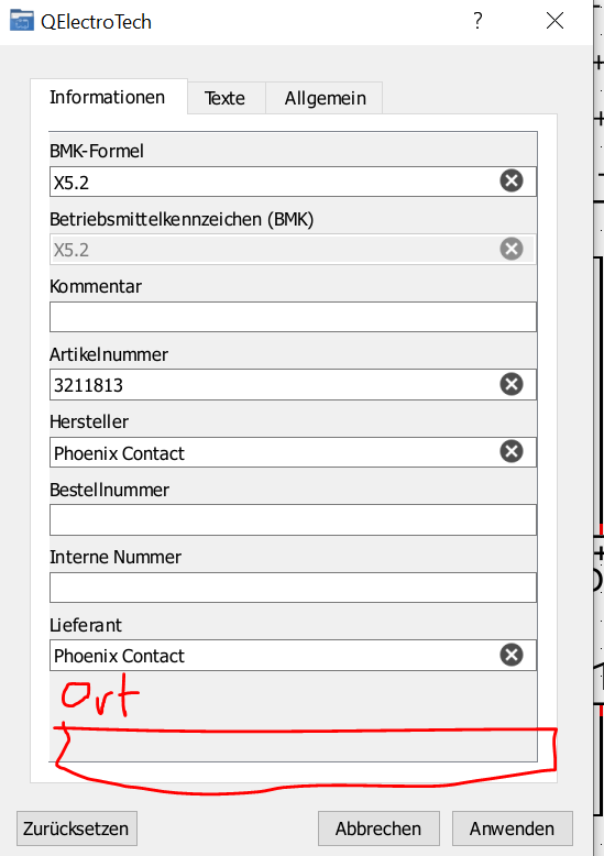

Hallo zusammen,
ich möchte zu einen Betriebsmittel die zusätzliche Information "Ort" einfügen. Ich habe dies im Bearbeitungsmodus des Bauteils versucht. Konnte aber nicht finden wo definiert wird welche Informationen ein Betriebsmittel enthält. Kann mir da jemand helfen?
Beste Grüße
Fabian

Re: Hinzufügen von Informationen zu einen Betriebsmittel
plc-user wrote:
Der Einbauort kann ja nicht wirklich sinnvoll im Element selber definiert werden: Das weiß der Ersteller ja gar nicht!
Deswegen macht es meiner Meinung nach nur Sinn, das im Diagramm-Editor editierbar zu haben, wenn das Element benutzt wird.
Da habe ich mich wohl etwas schlecht ausgedrückt. Das Problem ist, dass das Feld Ort bei der im QElectroTech verwendeten Klemme garnicht existiert. Wo kann ich die Eigenschaft Ort hinzufügen?
Beste Grüße
Fabian

5
Hallo, danke für die schnelle Antwort. Ich nutze Version 5.15.7.
Aber irgendwo muss ich ja definieren können was die Informationen des Bauteils sind, oder? Wenn ich ein neues Bauteil Anlege z.B..
Oder hat jedes "neu" angelegte Bauteil die selben Informationen und die Klemme stammt noch aus einer alten Version so dass ich ein neues Bauteil dafür erstellen muss und sich dies nicht nachträglich ändern lässt? Das Bauteil sebst ist aus der Bauteilsammlung der Version 5.15.7
Betse Grüße
Fabian
