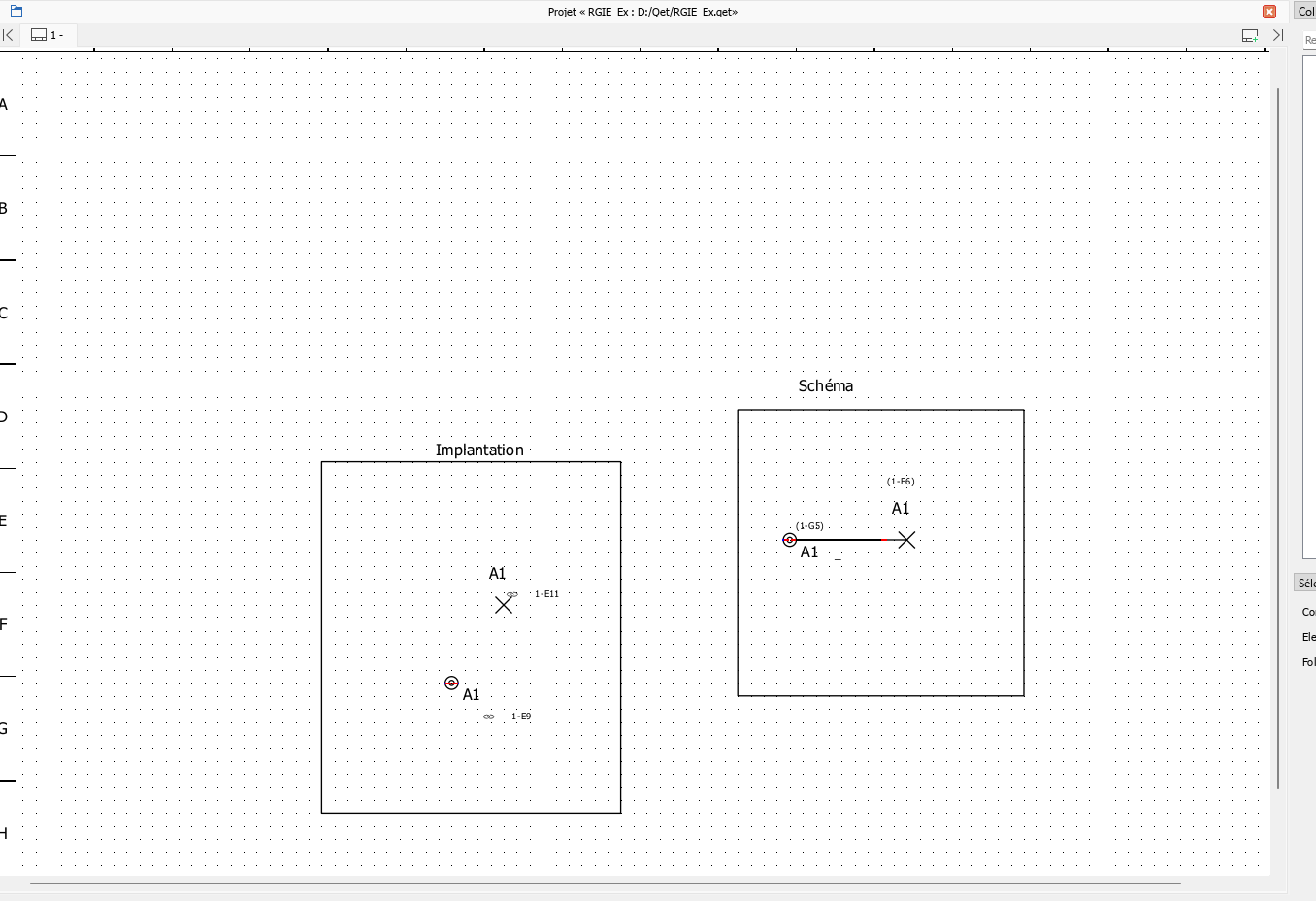

Cet exemple te convient
Capture d'écran 2023-04-02 080318.png, 31.93 kb, 1356 x 928

Re: Belgique - R.G.I.E. Schémas unifilaires & implantation
Une solution serait;
que tes prises, lampes dans le schéma de principe soient par exemple de type maître comme bobine.
Tes lampes et prises dans le schéma d'implantation soient un symbole de type esclave other et pas une image !!

est-ce que avec un élément configuré pour être de type maitre, j'ai encore la possibilité d'avoir un label qui est une formule?
Merci
oui.
Exemple ci-joint!
Avec juste quelques prises simples.
https://download.qelectrotech.org/qet/forum_img_2/other_link.png
https://download.qelectrotech.org/qet/forum_img_2/other_link2.png
Michel, j'ai peut-être zapper le fait de rajouter les éléments RGIE de Baboune dans le GIT de la collection officielle, c'est fort possible.
Bonjour Laurent,
c'est toi et les développeurs principaux qui peuvent me dire où ajouter les éléments de Baboune... pour moi c'est n'importe
Bonsoir Michel,
je pense que le repertoire RGIE a sa place dans
https://github.com/qelectrotech/qelectr … stallation
Bonne journée,
Hmmm, il y a beaucoup de doublons, déjà dans ce même dossier, de plus certains éléments sont aussi en doublons soit dans le dossier IEC, ou domestique.....
Je vois plutôt un PR sur le dépôt contrib, dans la collection officielle ça va faire beaucoup de symboles en doubles ou triples exemplaires.
