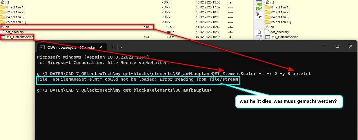

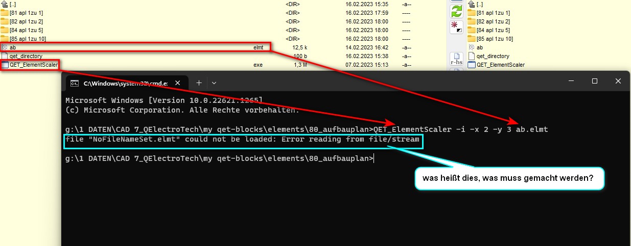

9 (edited by peter.glaesel 2023-02-18 19:11:04)
Re: Elemente skalieren
Diese Hinweise habe ich natürlich auch schon gelesen, kann sie aber nicht anwenden.
Schreibe doch bitte die Zeile richtig auf, wie sie im Beispiel in mehreren (offensichtlichen falschem Syntax) Syntaxvarianten versucht wurden.
Danke!
10
Hallo Peter,
Salut Laurent!
Der Ausschnitt aus der "Readme" ist genau eine Zeile zu kurz für dieses "Problem":
Das Programm erkennt "ab.elmt" nicht als Dateinamen, deswegen die Fehlermeldung
file "NoFileNameSet.elmt" could not be loaded: File was not found
Wenn für beide Richtungen ein Faktor angegeben werden soll, muss der Dateiname mit "-f" angegeben werden. Siehe Readme.md:
QET_ElementScaler [options] [-x FactorForX] [-y FactorForY] -f FILENAME
das ergibt eine Datei mit zusätzlichem ".SCALED" im Dateinamen. Für Dein Beispiel:
QET_ElementScaler -x 2 -y 3 -f ab.elmt
Soll das skalierte Element einen eigenen Dateinamen bekommen, sieht der Aufruf für Deine Beispiel-Dateien so aus:
QET_ElementScaler -x 2 -y 3 -f ab.elmt -o > cd.elmt
