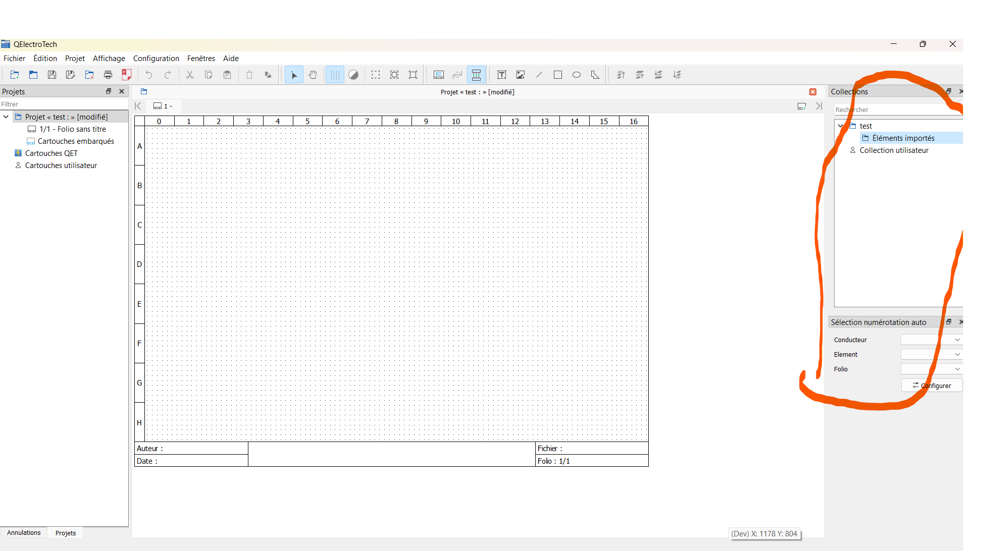

Bonjour Scorpio810,
Pourrais-tu m'indiquer la marche à suivre pour avoir les elements de la bibliothèque dans mon environnement?
Merci d'avance
FPL
question forum.png, 74.88 kb, 1945 x 1092

Re: Intégration bibliotheque d'elements
Bonjour FPL,
c'est simple comme tout tu fais un drag and drop de ton élément ou dossier éléments vers la collection utilisateur depuis l’interface, le widget collection.
Comme dans le début de cette vidéo.

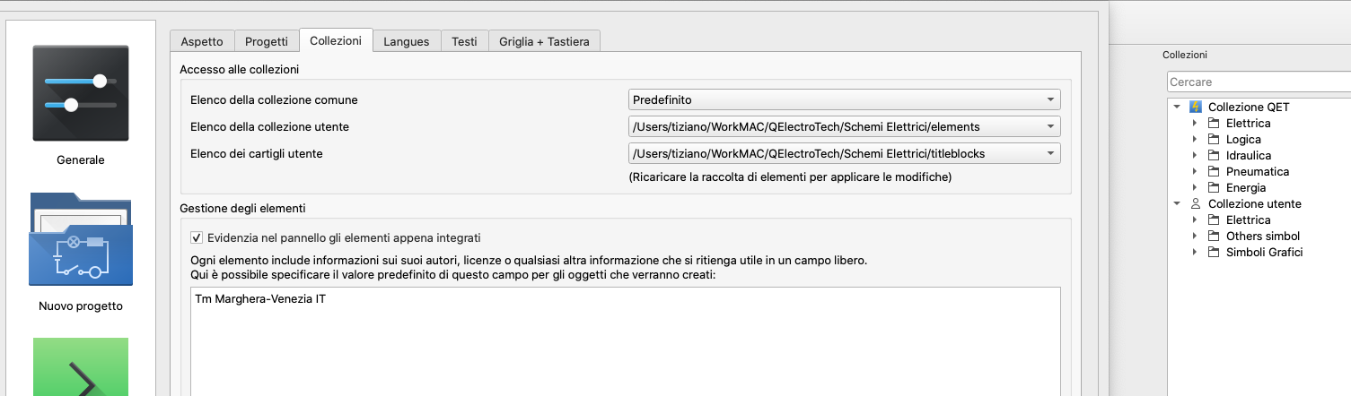

hi,
I made an identical copy of the QE library in my user folder then defined it in setup and it loads it. I modified some symbols to adapt them to my needs and integrate them with other symbols created with the editor...
Schermata 2022-12-20 alle 16.18.44.png, 117.72 kb, 1505 x 442
