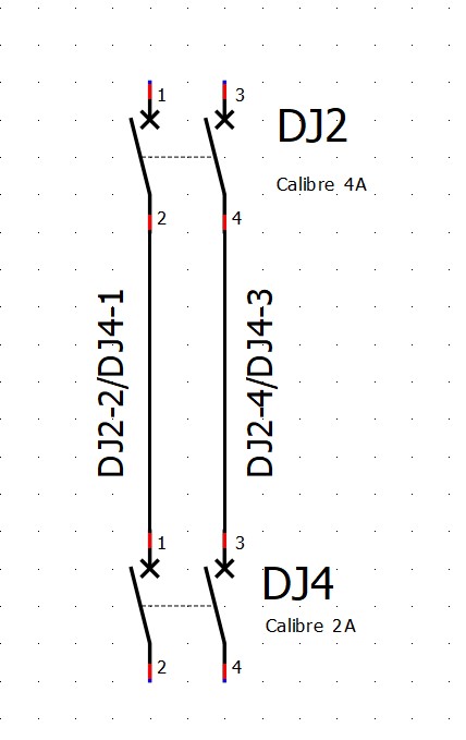

Après de nombreuses recherches, je n'arrive pas à trouver un moyen de numéroter mon conducteur avec le tenant et aboutissant :

je ne pense pas que ce soit possible pour le moment.
Merci pour ce retour.

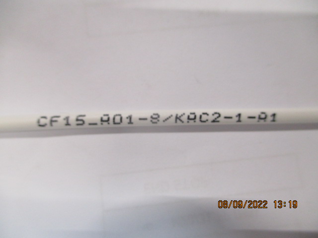

J'ai eu le cas de figure similaire avec un constructeur Allemand de machine : on demandait un repérage équipotentiel des fils avec n° folio et n° qui s'incrémente dans le folio, et eux, un repérage avec le numéro de la borne (exemple "A1" pour chaque fil présent sur une borne A1 sans lien de potentiel). Leur réponse a été de faire un numéro composé de:
- installation (le =)
- tiret
- repère matériel avec en premier le numéro de folio (02KA01)
- 2 points
- borne du matériel.
Quand les repères sont imprimés, ce qu'utilise tous ceux qui font de l'armoire, ce n'est pas un problème la complexité....
Ce type de repérage existe bien pour le câblage des armoires par exemple.
Le repérage tenant et aboutissant est imprimé directement sur le fil à intervalles réguliers (à l'aide d'une machine qui coupe, serti et marque les fils en fonction d'une base de données).
Ce type de machine permet également de faire des torons afin de câbler plusieurs fils à la suite
Le câbleur n'a plus qu'à trouver les appareillages correspondants pour pouvoir câbler. Il n'a quasiment plus besoin de schéma.
Merci, je comprend mieux ce que tu souhaites dessiner, en fait j'en ai rarement vu, par exemple sur le site industriel ou je travaille, ce type de repérage n'est pas compatible avec le cahier des charges qu'on exigent lors d'un nouveau chantier, installation, machine.
1- on conserve le numéro de fil d'un bout à l'autre.
2- mais on perd l'équipotentialité .. ce que nous interdisons dans le code, il y a toujours un moyen de le by-passer mais c'est très contraignant.
