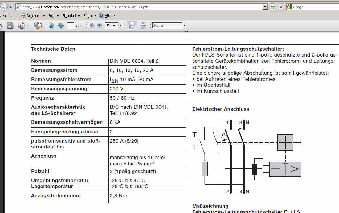

Hat jemand bitte ein Bauteil für die Kombination von Fehlerstrom + Leitungsschutzschalter?
Gibt es irgendwo eine Richtlinie aus der ersichtlich ist, wie die Bauteile in einem Stromlaufplan bei uns auszusehen haben? Im Internet habe ich nichts gefunden.

Du meintest folgende Symbole?
Auf den Seiten der Hersteller gibt es
Datenblätter mit den Schaltzeichen.
https://ww3.cad.de/foren/ubb/Forum467/HTML/004349.shtml
https://upload.wikimedia.org/wikipedia/ … 2polig.png
FI-LS-Schalter_2polig.png, 690 b, 243 x 175
FI-LS-Schalter_2polig.png 690 b, 200 downloads since 2023-04-13
Symbol_FI_LS_Beispiel_2011_02_22.jpg, 127.85 kb, 1100 x 693
