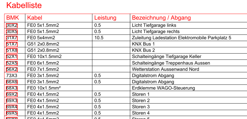

Hallo Experten
Ist es möglich eine Kabelliste (siehe Bild)  zu erstellen? Ich möchte einen Stromlaufplan für einen Schaltschrank einer Wohnung zeichnen, wobei ich keine Klemmen habe zwischen den Räumen und den Leitungsschutzschaltern.
Danke für eure Unterstützung.

Ich habe es selbst rausgefunden. Ich habe es wie folgt gelöst, vielleicht ist es für andere auch hilfreich.
Es gibt ein Bauteil das nennt sich "Kabel Bezeichnungsfeld". Dieses Bauteil habe ich angepasst, in dem ich eine zusammengesetzte Textgruppe mit den Tags "Zusatzinfo1" und dem Tag "Zusatzinfo2" erstellt habe.
Die beiden Tags können mit den benötigten Informationen gefüllt werden, wenn das Bauteil verplant wird.
Auf einer leeren Folie/Seite habe ich ein Betriebsmittelverzeichnis (unter Projekt) eingefügt, wobei ich neben dem BMK auch die beiden Tags ausgewählt habe und bei Filter jeweils "ist nicht leer" verwendet habe.
Vielen Dank für das coole Programm.
