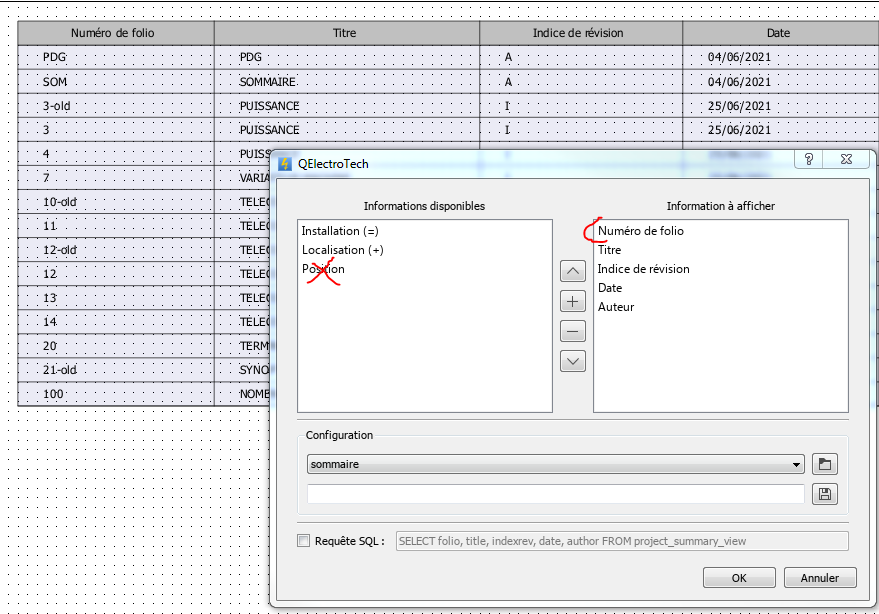

Il garde le numéro 7 car c'est sûrement son id dans le schéma : le 7ème dans l'arborescence du projet.
Tu dois modifier la requête de contenu du sommaire en choisissant "Numéro de folio" et non "Position"
qet.PNG, 77.04 kb, 879 x 614

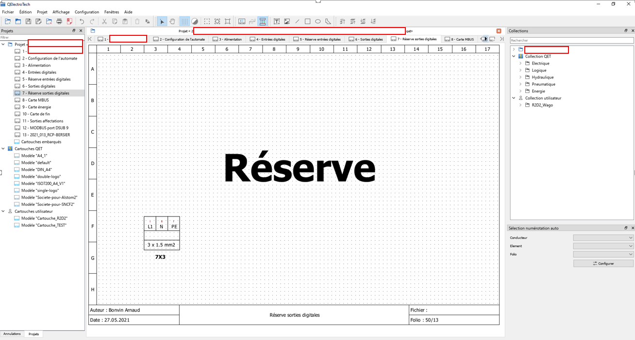

Je te remercie pour ta réponse.
Ma question n'étant pas exactement cela. J'ai tout de même essayer ce que tu m'avais proposé, sans succès. On peut voir sur cette image qu'il y a deux soucis. Le numéro de folio sur le menu de gauche et en bas du folio ne sont pas les mêmes. Et le numéro de bornier, ne correpsond pas au numéro de folio
Capture_Qelectrotech.PNG, 144.31 kb, 1308 x 702
Re: Question numérotation des pages
Si c'est la numérotation des folios dans l'arborescence du projet, dans Configuration / Configurer Qelectrotech, dans la section Général onglet général, coches "utiliser les numéro de folio à la place de leur position "
Capture d’écran du 2021-07-14 15-06-22.png, 49.31 kb, 1453 x 463
