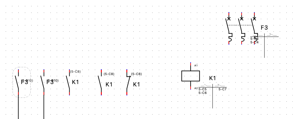

Hallo. Meine Querverweise sind bei bestimmten Bauteilen direkt auf den BMK Bezeichnungen. Wie kann sowas passieren und wie stell ich das wieder auf normal? Oder ist das ein Bug. Ich nutze Version 0.8

Das bewirkt bei mir aber gar nichts. Im Beispiel F3 kann ich an der Sicherung verschieben aber beim Kontakt F3 ist der Querverweis immer im BMK. Wie soll ich das getrennt verschieben?

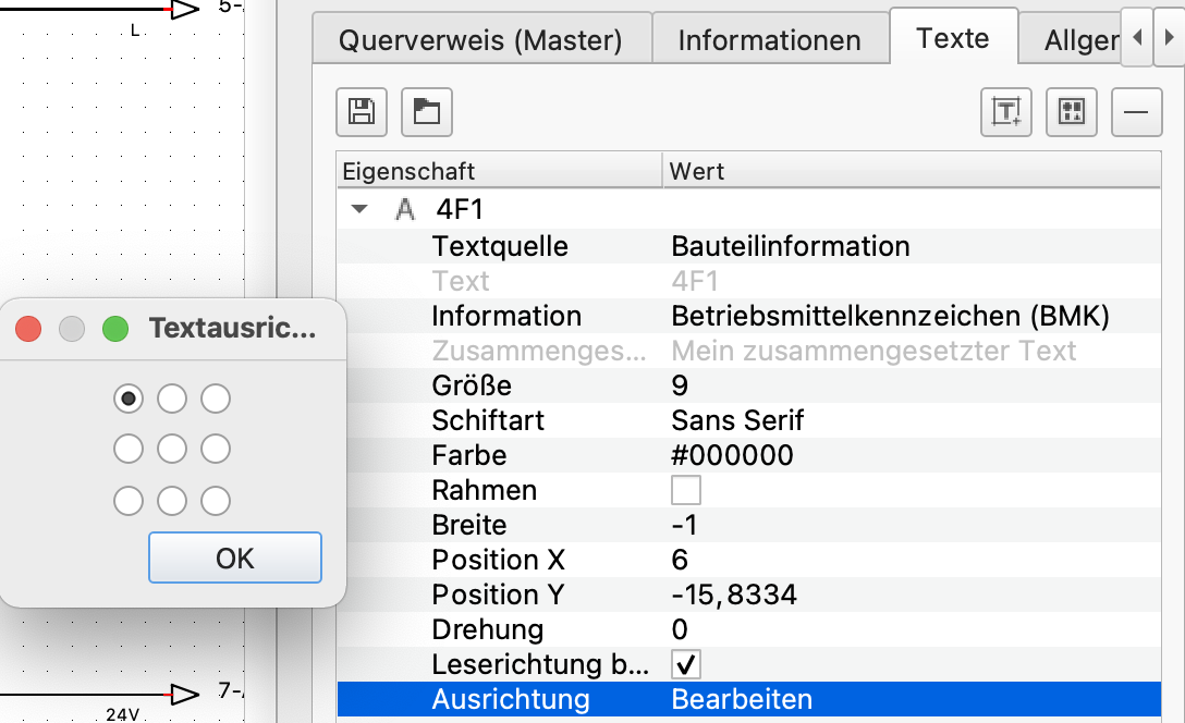

es ist wie ich es Dir schon geschrieben habe. Im Auswahleigenschaften-Fenster unter Texte ->"BMK-Text"-> Ausrichtung
kannst du die Ausrichtung des Querverweises einstellen(oben, unten, links, rechts, mitte). Nimm das angedockte Eigenschaftsfenster und nicht das, das sich beim Doppelklick auf den Kontakt öffnet( bei dem funktioniert es wohl nicht).

Also wenn das auf dem Bild gemeint ist, hat das keinerlei Auswirkung.
Ich habe auch gemerkt, dass die globalen Projekteinstellungen mit oben, unten usw. nur für xK1 und xA1 funktionieren. Bei Sicherungen hat auch die globale Einstellung keinerlei Auswirkung.
Genau, und in den Projekteistellungen muss "Textausrichtung" unter "Xref slave position" eingestellt sein,
getrennt für Spule, Sicherung und Schalter. Hab es gerade nochmal probiert, es funktioniert.
