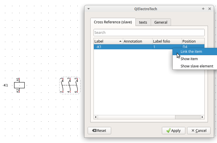

je cherche à lier un contact avec une bobine. je n'y arrive pas, si vous avez une idée.
je vais en avoir besoin pour ma nomenclature et afficher mes contacts en mode croix.

Hello,
Insert the coil in the drawing and assign the device identifier. Insert contact in the drawing. Select the contact with a double click, right mouse button and select Connect component.

OK thank you very much.
Procédure :
1-Insérez la bobine dans le folio et attribuez le label de la bobine.
2-Insérez le contact dans le folio.
3-Sélectionnez le contact avec un double clic ou click droit puis "éditer l'élément"
4-Click droit sur l'élément dans la liste ou la bobine puis lier le composant.
