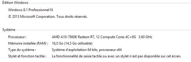

Alors, j'ai ensuite désinstallé la V0.7 et installé la 0.8 Dev, pas gros changement.
Ma config :
DD SSD
