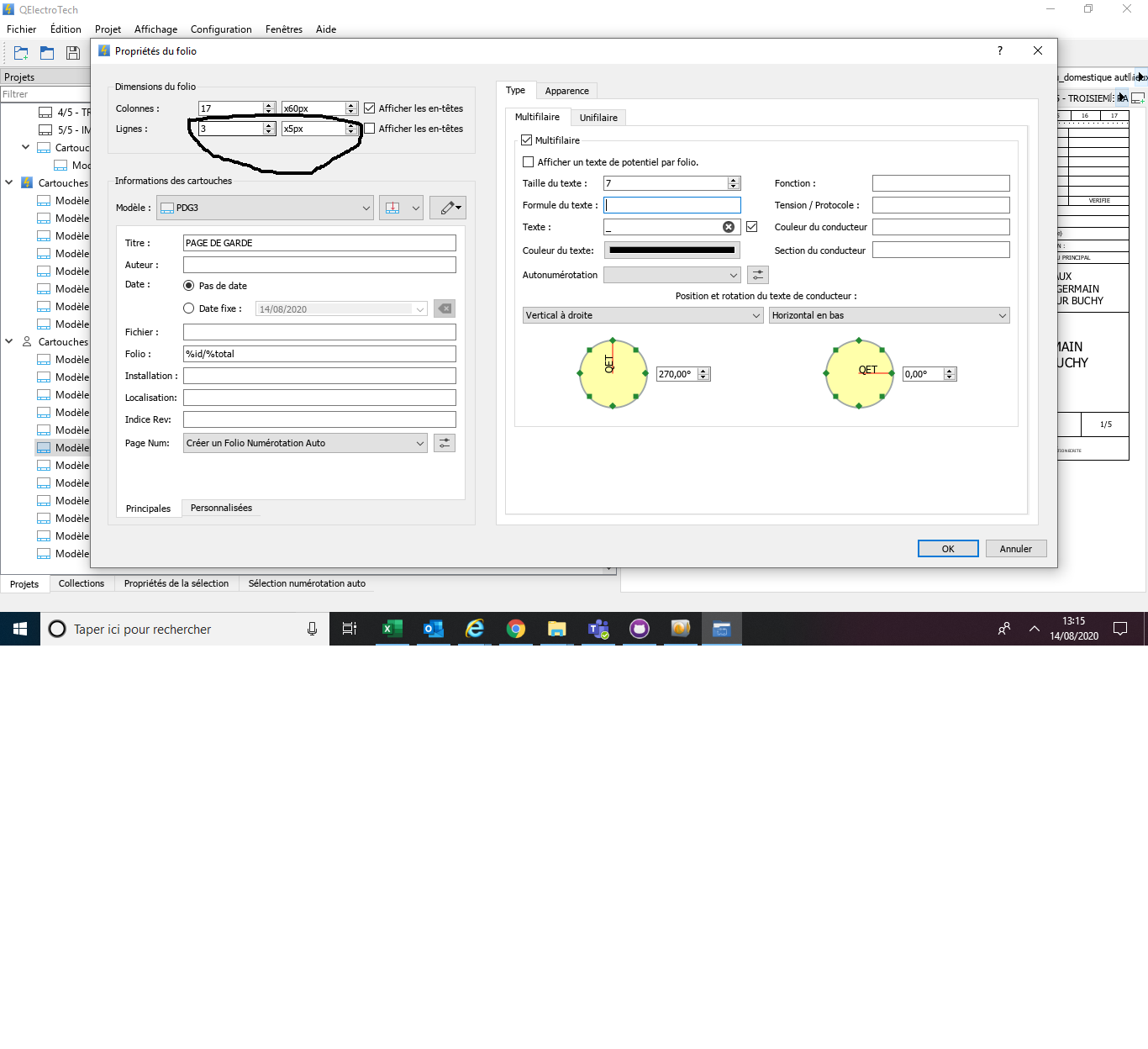

Topic: Réduire taille mini ligne folio
Et t'il  possible de réduire la taille minimum des lignes folio
reduire taille folio.png, 134.65 kb, 1366 x 1248

c'est pour supprimer l'espace blanc sur ma page de garde

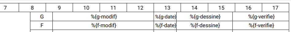

mmm... headers
/sources/bordertitleblock.cpp:30
#define MIN_COLUMN_COUNT 0
#define MIN_ROW_COUNT 0
#define MIN_COLUMN_WIDTH 1.0
#define MIN_ROW_HEIGHT 1.0
Screenshot_20200814_215109.png, 19.1 kb, 949 x 106
