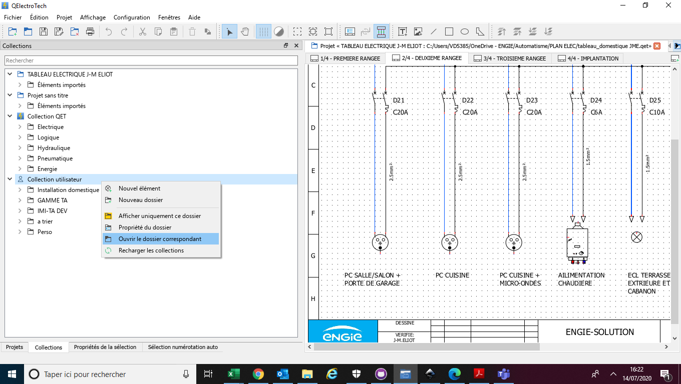

tu le copie dans la collection utilisateur.
dans QET Clic droit ouvrir le dossier pour trouver le repertoire
Sans titrettt.png, 136.11 kb, 1360 x 768
