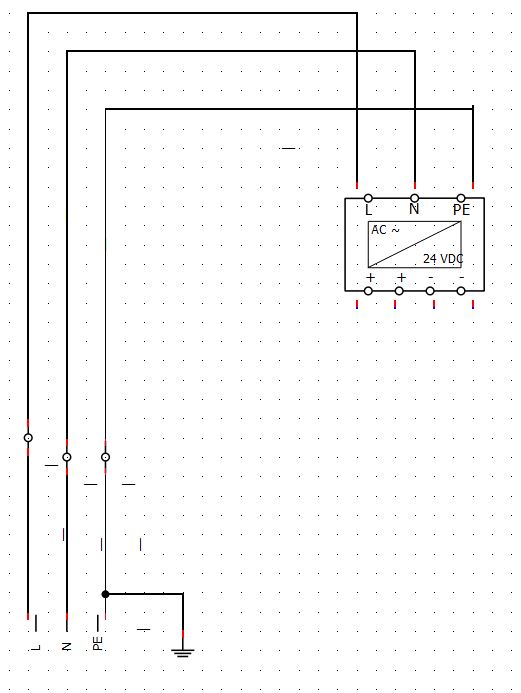

ich habe seit einiger Zeit das Problem, dass mit der Skalierung der Bauteile / Folie etwas nicht stimmt.
Die Bauteilanschlüsse sind verschoben. Es scheint so, als ob die Grafik kleiner geworden ist, die Anschlüsse aber am gleichen Platz geblieben sind. Das ist mit fertigen Bauteilen, wie auch mit einenen Bauteilen der Fall.
Ich habe bereits versucht, mit den Versionen 0.6, 0,7 und aktuell die Version 0.8 das Problem zu lösen. Leider ist es mir nicht gelungen und ich finde auch keine Einstellmöglichkeit. Auf meinem Rechner läuft Windows 64Bit.
Kann mir jemand sagen, was ich hier falsch mache?

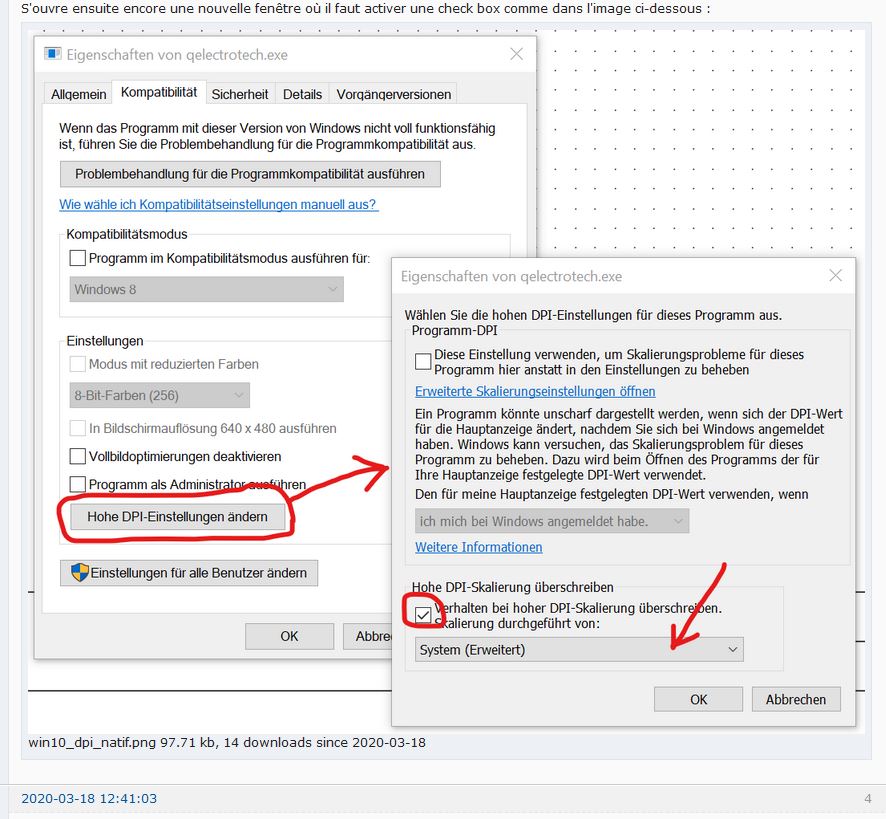

habe selber kein Winows um es zu Testen. Es gab aber in der Vergangenheit schon solche Fehler die wohl mit der Anzeige von Windows zusammenhängen. Hier mal zwei Links die dir vieleicht weiterhelfen.

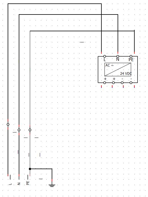

Die Info aus dem zweiten Link (1604) mit der DPI Skalierung war die Lösung.
Jetzt wird wieder alles richtig angezeigt.

Or try to replace this Lancer QET.bat.
Add QT_SCALE_FACTOR_ROUNDING_POLICY=PassThrough.
Or try :
https://doc.qt.io/qt-5/highdpi.html#microsoft-windows
