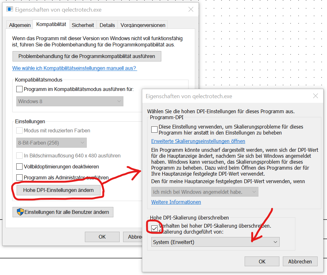

Sous Windows 10, c'est assez facile de faire tourner QET en DPI natif.
Alors oui, ce sera flou mais au moins on peut continuer à bosser correctement.
Essayer ceci :
Dans la barre des tâches Windows 10, clic droit sur "QEelctroTech" (le menu contextuel s'ouvre).
Ensuite, clic droit sur "qelectrotech.exe" et choisir "Propriétés" (la fenêtre des propriétés s'ouvre).
Allez à l'onglet "Compatibilité" puis cliquer sur le bouton "Modifier la valeur du DPI" (ou un truc dans le genre, désolé j'ai Windows en allemand alors il est très probable que le bouton s'appelle autrement en francais).
"Modifier la valeur du DPI" est le bouton juste au dessus du bouton "appliquer les modifications pour tous les utilisateurs" (ou un truc dans le genre...)
S'ouvre ensuite encore une nouvelle fenêtre où il faut activer une check box comme dans l'image ci-dessous :
win10_dpi_natif.png, 97.71 kb, 1044 x 877
