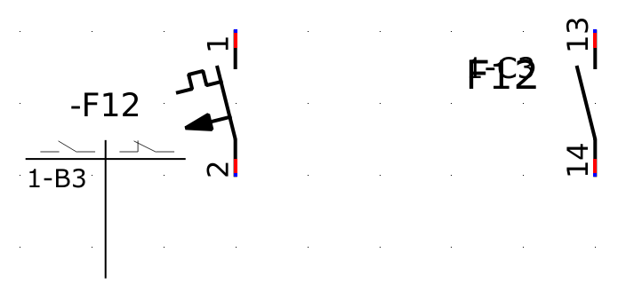

Wie / wo kann die Pos. des Querverweis-Textes am Slave verändert werden, wenn das Master-Bauteil vom Typ "Schutzeinrichtung" oder "Druck-/Drehschalter" ist.
Zumindest bei mir sind am Slave die Texte für Bauteilbezeichnung und Querverweis ineinander geschoben?

ein kleiner Screenshot bitte!

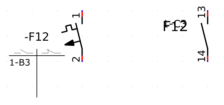

Hallo nuri,
komisch habe es gerade mal ausprobiert und es war bei mir genauso (screenshot). Habe dann in den Projekteigenschaften neue Folie / Querverweise / Position vom Querverweis bei Slave-Bauteilen geändert und danach war die Überlappung der Texte weg. Auch nachdem ich QTech neu gestartet habe  wurden die Texte normal dargestellt. Danach konnte ich das Verhalten mit der Überlappung von den Texten nicht mehr reproduzieren.

Danke! ...aber in was geändert?, hatte kein Erfolg bei Änderung. Darum:
Muss die Querverweis-Position für jeden Typ (Spule, Schutzeinrichtung, Druck-/Drehschalter vorgenommen werden? und (da ich ja immer nur einen Typ einstellen kann) jede Einstellung mit OK beendet werden?
Meine Einstellung bisher war immer nur "Spule" QV-text "unten". Hätte ich für jeden Typ eine neue Einstellung vornehmen müssen?
Bislang bin ich dem Problem aus dem Weg gegangen, in dem ich Master-Elemente ohne "Spulencharakter" (Überstromrelais, Sicherungen etc.) im Editor die Bauteilinformation "Spule" zugewiesen haben. Irrig!
