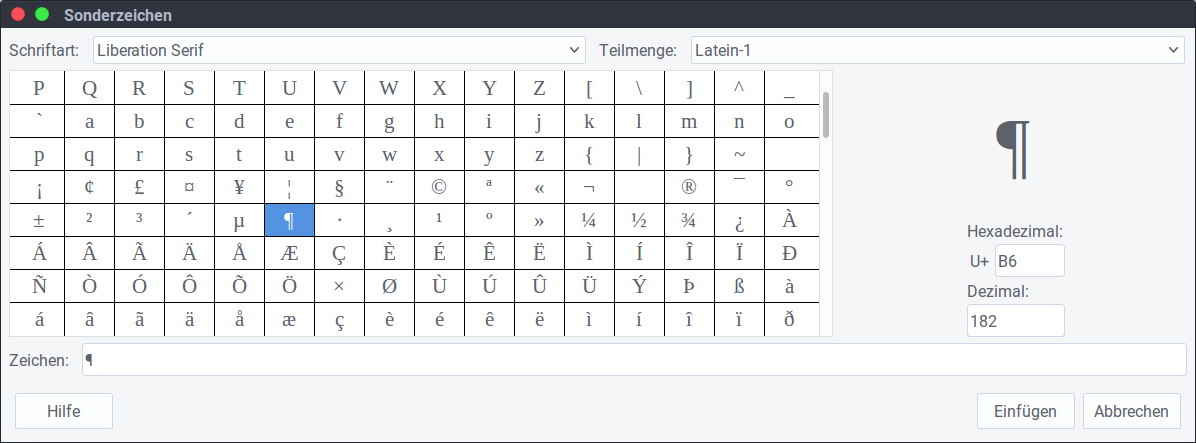

Sinon, ce serait bien d'étudier l'insertion du retour chariot dans tous les textes. J'ai l'impression qu'il manque pas grand chose pour que ca puisse fonctionner facilement.
Je m'en sers déjà d'une manière détournée :
j'ouvre un éditeur de texte et j'écris un truc du genre :
a
b
je sélectionne le texte de a à b (comme ca, le retour à la ligne, invisible, est copié également), je copie et j'insère par exemple dans le champ "commentaire" d'un élément.
Dans "commentaire", j'écris avant "a" par exemple "ventilateur condensateur" puis, après "b", j'écris par exemple "n°1".
Ensuite j'efface "a" et "b" et mon texte est correctement formaté :
[center]ventilateur condensateur
n°1
[/center]
Sous Eplan, le retour chariot est disponible avec le raccourci ctrl+Entrée.
Dans QET, on pourrait utiliser le même raccorci et en plus ajouter une entrée "insérer un retour chariot" dans le menu contextuel.
Et comme les textes dans les champs du widget de l'élément s'écrivent tous en une ligne (sans formatage) on pourrait utiliser la représentation habituelle du retour chariot :

Le problème c'est qu'un texte utilisateur peut être mis par défaut sur une seule ligne et l'user pouvant faire sa mise en page avec un retour chariot et des espaces, mais si le texte est de type "information de l’élément " tu n'as pas la main directement avec la souris pour parfaire sa mise en page comme sur ma vidéo au dessus, tu es obligé de passer par l’éditeur de texte dynamique.
D'un autre coté ça vaudrait le coup de voir si l'insertion d'un  Carriage Return dans le champ fonctionne, pas le temps de tester..
Re: problème label éléments
Si le Carriage Return est \n\r ou seulement 1 des 2 cela ne fonctionne pas. Par contre j'ai trouvé une solution qui est un métissage entre la version de nuri et celle de scorpio. Je cré un texte utilisateur. Ensuite je met en forme (retour à la ligne). Je copie le texte mis en forme, je le colle dans commentaire et je change la source du texte pour utiliser le commentaire. Cela me semble un bon compromis je ne quitte pas qelectrotech.
