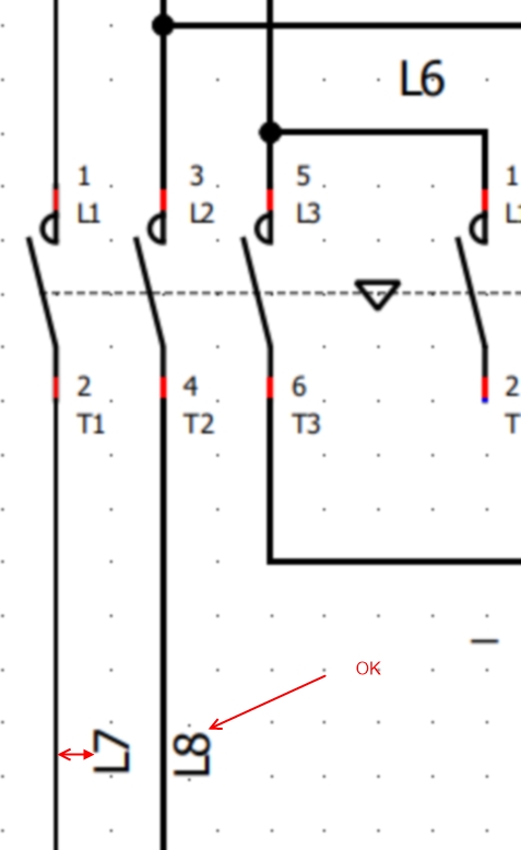

1-La position des numéros de fil est elle paramétrable?
Car je les trouve un peu trop éloigné du conducteur.
exemple : sur cette copie d'écran L6 et L7 sont trop loin et j'ai positionné L8 à la bonne distance avec un logiciel de retouche d'image.
Existe t-il une config que je n'aurais pas trouvé.
Il manque le paramètre "Distance du texte par rapport au conducteur" peut être ?
2-Peux on appliquer la modification de la taille du texte ( et toute la config de la fenetre en faisant Ctrl+l) du numéros de fil dans un folio, y a t-il une option pour l'appliquer à tous les folios du projet ?
3-Quand renomme un numéro de fil avec le même numéro qu'un autre fil involontairement, il n'y a pas d'alerte "numéro de fil déja existant".
Position num.jpg, 61.96 kb, 477 x 778

Comme tito.tit, je cherche moi aussi à modifier la position du texte par rapport au conducteur. J'ai vu qu'on pouvait déplacer les repères manuellement, mais je voudrais le faire automatiquement.
Je suis sous la version 0.80, existe-t'il un moyen de le paramétrer ?
Merci,
Cordialement
Re: Position des Numéros de fils
automatiquement tu peux positionner le texte d'un conducteur horizontal soit au dessus/dessous et un texte de conducteur vertical soit à gauche/ droite.
De plus cocher un seul texte par équipotentialité permet de ne pas en avoir partout, le texte d'un conducteur est librement déplaçable a la souris suivant une certaine limite.
Je conseille plutôt de passer sur la 0.9-dev qui a moins de bugs.
