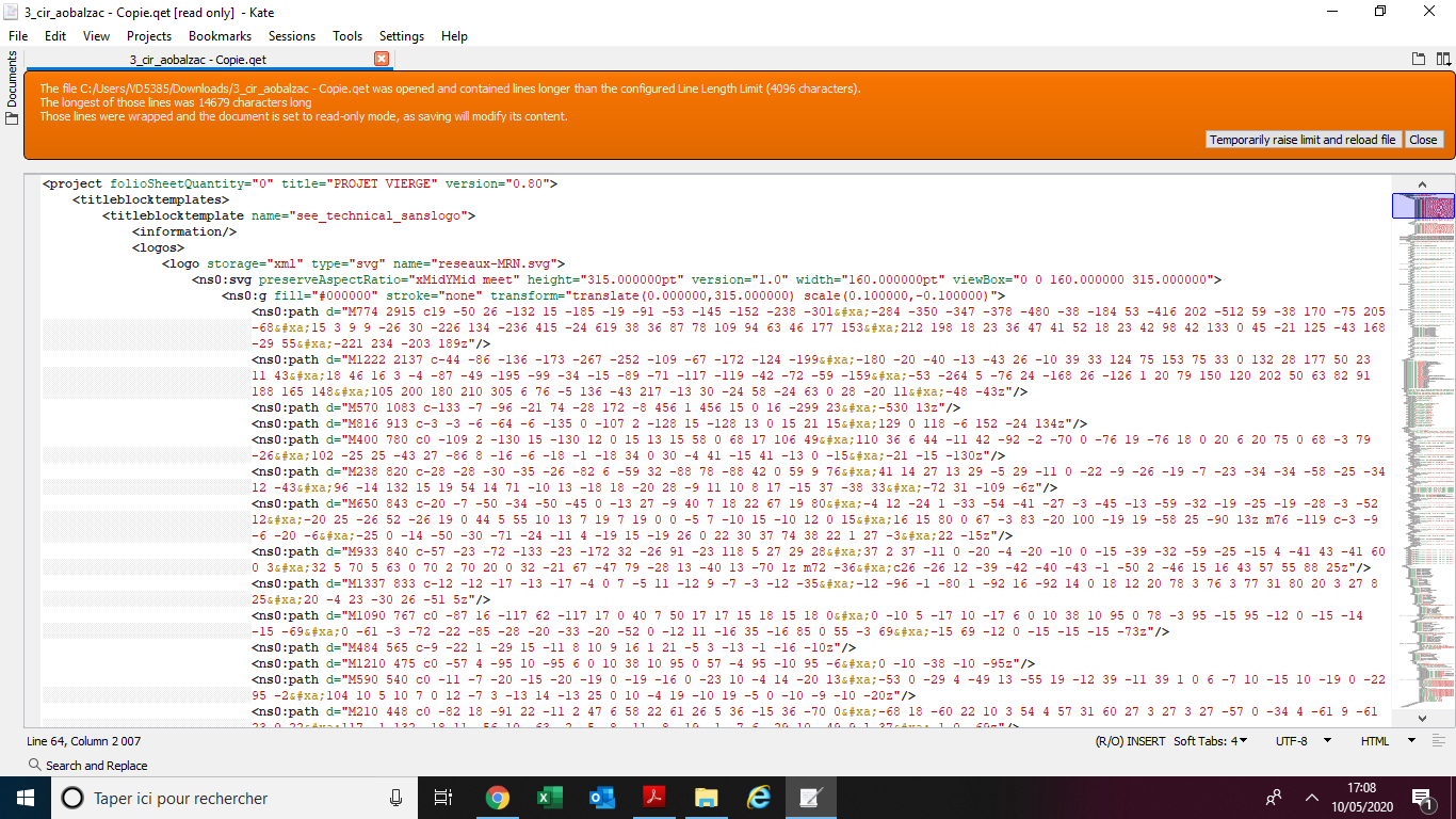

En ouvrant le projet avec l’éditeur de texte je vois des logos apparaître

Je dirais qu'il y a un problème avec ton élément borne: quand je copie une de tes bornes legrand dans un projet qui fonctionne normalement chez moi, le plugin ne fonctionne plus....
Ton élément borne ne fonctionne pas mais je ne vois pas ce qui cloche: j'ai viré les différentes langue,pareils, j'ai viré un texte dynamique lié au information de l'élément sans propriété affectée, c'est pareils. Peut-être que Laurent verra quelques chose dans le fichier elmt....
Utilises le symbole de la collection....
263 (edited by S.DEFFAUX 2020-05-10 17:55:11)
et la je viens de nettoyer le projet avec un éditeur de texte. et ca marche
