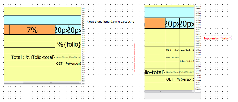

dans l'éditeur de cartouche: lors de l'ajout d'une ligne cela casse la fusion de case.
Capture2.PNG, 49.58 kb, 929 x 401

Suffit de refaire la fusion de cellules.

Il suffit ... mais c'est relou de tout reprendre la mise en place.... y a intérêt de savoir ce qu'on veut faire et de ne pas tatonner ! De plus j'ai été obligé de fermer et rouvrir QET car à un moment donné, la fusion fesait n'importe quoi.

C'est bon j'ai réussi à faire ce que je voulais, mais en reprenant x fois les fusions.
