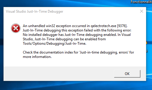

Bonjour messieurs,
j'utilise QElec 0.6 ,et j'ai un bug avec celui-ci.
Lorsque je déplace un objet, parfois, de façon très aléatoire , mon logiciel plante.
Je peux me se servir deux heures de QELEC sans aucun problème, puis d'un coup : crash
ou 5 min ...
Je ne maîtrise donc pas l'apparition du bug.
Si d'autres personnes ont, ou ont eu ce problème comment l'avez vous résolu ?
Je vais essayer QELEC 0.6sur un autre PC, dans l'espoir que ça change quelque chose.
Dans QELEC 0.7, le problème n’apparaît plus du tout.
Malheureusement, beaucoup trop de choses changent dans cette version.

Bonjour Alexandre,
étrange le message d'erreur Visual Studio ... tu l'as bien téléchargée ici t'as version?
Effectivement il semblerai que j'ai oublié de faire les paquets pour ...Windows de la 0.61, occupé a d'autres taches, AppImages, vacances, etc..
Les liens sur la page Download pointent sur la version 0.6, et non sur sur les corrections de bugs apportées par la suite :
https://svnweb.tuxfamily.org/log.php?re … dir=1&
Essaye cette pré version  de la 0.61 , elle corrige justement ce bug :
https://download.qelectrotech.org/qet/t … 4/windows/

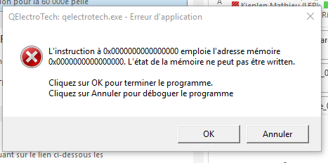

J'ai travaillé de 14h à 16h dessus. Le logiciel a crashé une fois.
Avec la même erreur, mais avec un message supplémentaire.(voir l'image en pièce jointe)
Ce "nouveau" message s'est affiché en premier, ensuite j'ai eu le droit au même message que celui indiqué dans mon premier post.
Si ça ne plante qu'une fois en une journée, c'est acceptable.
Autrement je passerais sur un autre PC.

  Ton problème semble être du a un problème de driver's mais dans le doute j'ai recompilé la 0.61 pour Windows : dernière version du compilateur GCC et dernière version des librairies Qt (5.12.1) comme la 0.7-dev qui ne plante pas sur ton PC.
[size=4]QElectroTech V 0.61
Compilation: GCC 8.2.0 - built with Qt 5.12.1 - run with Qt 5.12.1
https://download.qelectrotech.org/qet/t … 3/windows/
