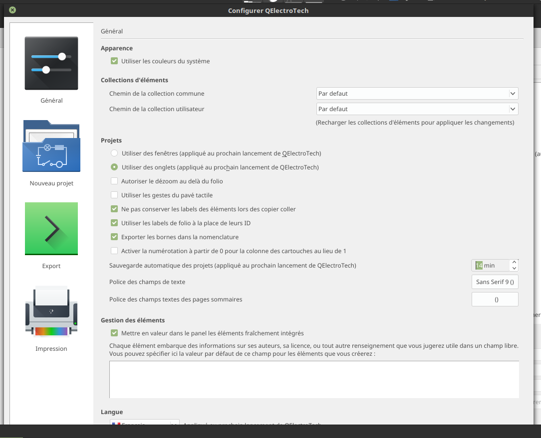

j'ai un problème avec la fenêtre configuration : elle est trop grande pour mon écran et elle n'est pas redimensionnable, je ne peux donc pas valider les modification de paramétrage.

Salut Galexis,
maintenir la touche Alt enfoncée et déplacer la fenêtre avec click droit enfoncé pendant le mouvement.
Selon ton environnement de bureau (Mate / Cinnamon ?), il est possible qu'il faille activer cette fonction de la touche Alt dans la config de ton system (normalement c'est accessible depuis la fenêtre de config de ton bureau, pas besoin de Terminal).
Sous Cinnamon, ouvre ton menu principal et tape "fenetres", puis ouvre cette appli.
Va dans l'onglet du milieu ("Comportement" ou un truc dans le genre, chez moi c'est en allemand) et regarde les options disponibles pour activer la touche Alt.

J'ai commencé a regarder pour découper cette page en plusieurs onglets ce matin en rentrant du boulot .... je n'arrivai pas à trouver le sommeil ...
je pense que c'est la meilleure option pour le futur et bien plus clair qu'une Scrollarea.
Pour le moment la GUI ne me satisfait pas... votre avis?
Bien vu, la ScrollArea, c'est lourdingue.
Ben c'est pas si mal pour quelqu'un qui manque de sommeil
Quelques propositions :
Dans la rubrique "Général", faire trois onglets (au lieu des 2 de ton screenshot) :
1. Général (sous réserve de trouver un terme moins fourre-tout...)
- Apparence
- Langue
2. Projets
- Projets
3. Collections
- chemins des collections
- gestion des éléments
Si tu suis ces propositions, il faudra certainement enlever quelques QFrame qui deviennent alors redondants avec l'intitulé des onglets.
A terme, et si le nombre d'options de configuration devait augmenter, ce serait bien de passer toutes les options dans une arborescence (Qabstractitemmodel). Mais bon... On a encore le temps.
T'as proposition me va. Après un ascenseur aurait été simple, mais si vous trouvez ça pas top ....
Il est facile de rajouter des pages a un TabWidget ce qui est plus pérenne pour l'avenir, plus tard un ascenseur pourrai être pénible si le nombre d'éléments augmente trop.
Ok !
Bien !
C'est nickel pour mon petit écran !
