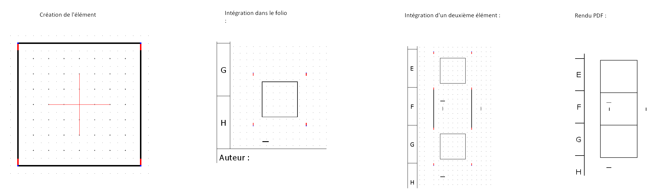

Deuxième problème plus problématique (Testé 0.6rc4 32bits, 0.6rc4 64bits, 0.7 64bits-SVN5212 sous Win10) : Les éléments de dessin (Carré, polygone, rond) ont un rendu qui n'est pas le même entre les trois endroits suivants : édition de l'élément, folio et export (PDF, SVG, PNG). Le problème n'est pas présent pour les bornes. Je m'explique avec un exemple simple :
1) Nouveau projet , je crée un nouvel élément "test" composé d'un carré de 80x80 centré. A chaque angle du carré je positionne une borne (En Pj une image qui résume le process) Le fichier créé semble nickel :

2) J'intègre cet élément dans le folio. Le positionnement du carré par rapport aux bornes n'est plus le même.
3) J'intègre une deuxième fois l'élément (pour voir les bornes lors de l'export)
4) J'imprime en PDF (le résultat est le même pour un export SVG ou PNG, j'ai pas testé les autres). Le carré retrouve les dimensions qu'il avait lors de la créatioin de l'élément.
En résumé : En sortie, j'ai bien l'élément que j'ai créé. Par contre lorsque je suis dans le folio, les dimensions sont déformés.

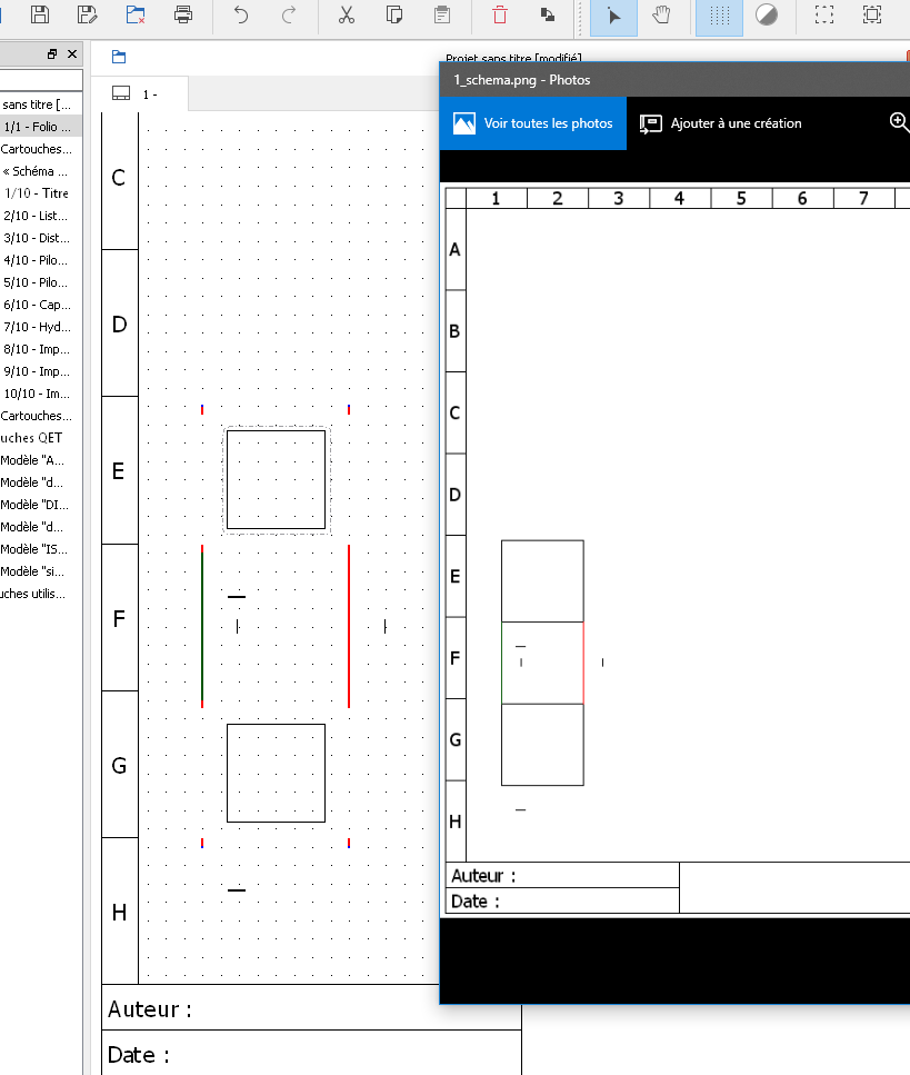

Re: Petits problèmes
Merci pour cette réponse rapide !
Je viens de faire le test avec l'export PNG (par rapport à mon exemple précédent, j'ai mis de la couleur sur les fils).
Le problème semble être exactement le même. En PJ je joins un imprime écran : a gauche la version dans le folio, à droite le résultat de l'export PNG.

J'ai trouvé comment reproduire le pb !
Un pc avec deux écrans de taille différente (dans mon cas un laptop 13" et un écran 24"), en mode bureau étendu. Ouvrir QET, charger le projet puis transférer QET sur l'autre écran et la magie : les éléments dans le folio changent de place au changement d'écran ! Quand on revient sur le premier écran, ils se remettent à leur place.
QET (ou Windobe) se souviens de quel écran a été utilisé la dernière fois. Dans mon cas, il l'ouvre sur le grand écran et donc je me retrouve par défaut avec presque tous les éléments redimensionnés (sauf les bornes...)

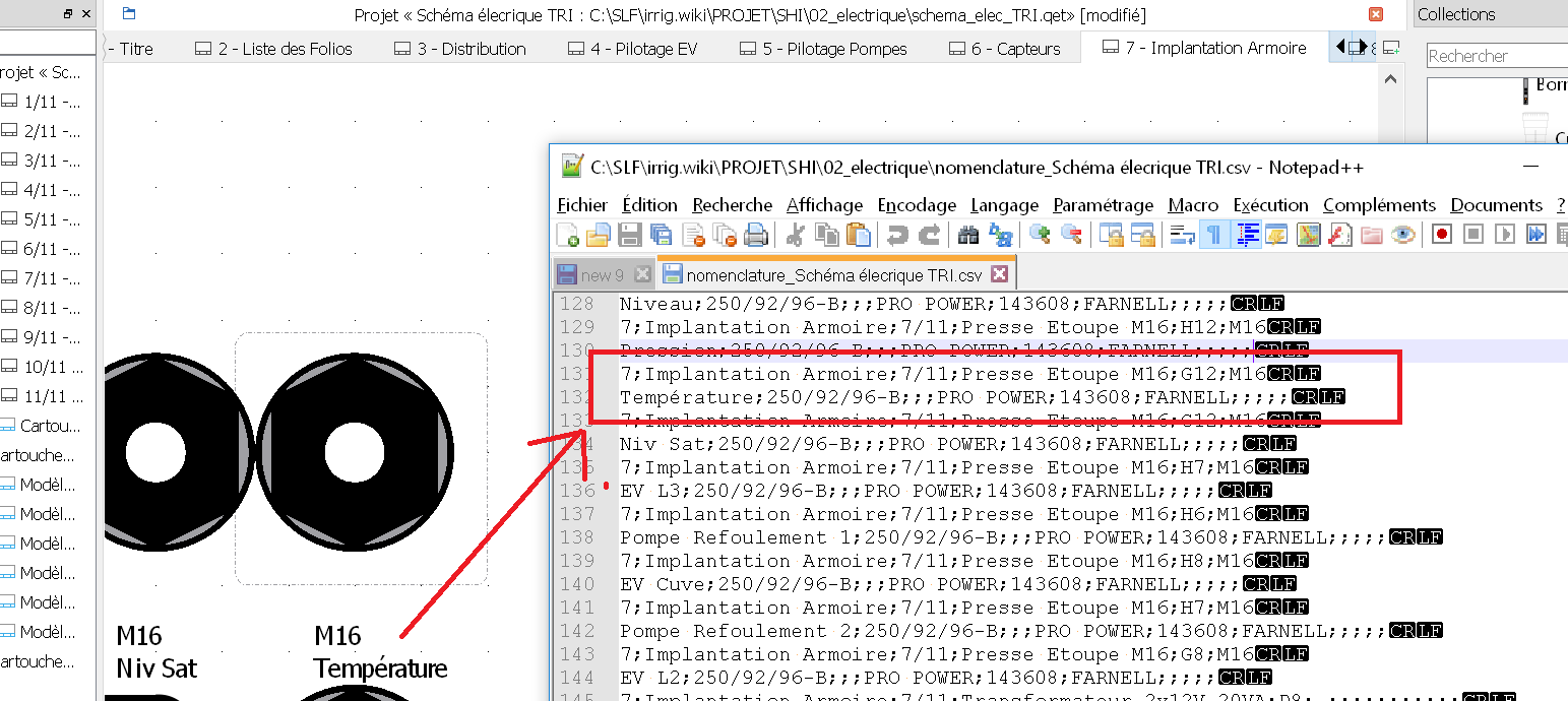

Un autre (SVN 5212) :
Si le label contient un saut de ligne , le fichier de nomenclature généré n'est pas exploitable : Le saut de ligne est reporté dans le fichier ce qui fait qu'il y a deux lignes pour un seul élément. Dit comme ça c'est pas très clair. En PJ une illustration du problème.
nomenclature.png, 90.94 kb, 1543 x 690

Hello Grico,
Pour ton problème de saut de ligne exporté en nomenclature, peut-être tenter de placer un LF (line feed), plutôt qu'un retour chariot. Tu pourras ensuite facilement les enlever dans le fichier CSV exporté.
Pour rappel : LF saisi avec <shift> <entrée>
