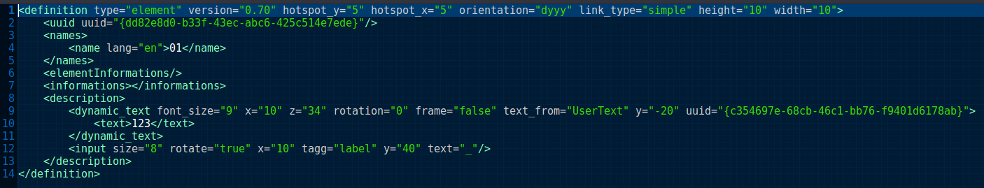

@ galexis :
je pense que c'est plus simple de faire 2 nouvelles actions "ajouter un sommaire" et "ajouter une nomenclature" qui utiliseront quasiment presque toutes les mêmes classes C++.
L'idée c'est d'utiliser 2 éléments pour générer les formulaires.
Le premier élément sert à faire l'en-tête et ne contient que des rectangles et des textes fixes (folio, label, référence, etc.).
Le deuxième élément décrit comment construire une ligne contenant les données du sommaire et/ou de la nomenclature.
Pour construire les éléments "ligne de données", on peut s'appuyer sur les derniers développements réalisés par Joshua car maintenant, on a la possibilité, depuis l'éditeur d'élément, de définir le type d'info que doit contenir un champ de texte.
Cet élément contient que des rectangles et des champs de texte.
L'avantage d'utiliser des éléments pour définir l'apparence et le contenu des formulaire, c'est que toutes les fantaisies deviennent possible. C'est très configurable et chacun pourra générer ses formulaires comme il veut, vu que y'a qu'à dessiner 2 éléments.
Je pars du principe que si c'est très configurable, ca couvre beaucoup de besoins et donc, une fois implémentées, ce sont des fonctionalités qui n'auront pas besoin d'être sans cesse adaptées à de nouvelles demandes d'utilisateur.
--> donc les devs "auront la paix" et pourront se concentrer sur d'autres choses.

Si je prends l'exemple de cet élément tout simple (voir l'image en bas), et quand ton implémentation sera terminée, dans la balise <dynamic_text>, il y aura bien une information qui dit : ce texte contient l'info "fabricant", ou l'info "référence", etc. ?
