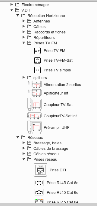

Je dessine l'installation d'une habitation et ce que je ne parviens pas à trouver: les prises pour TV et pour ordinateur (RJ45) est ce qu'elles y sont?

il y a des éléments qui peuvent vous aider

Elles sont dans unifilaire /installation domestique/architecture/socle de prise pour terminal de telecommunication

d'une manière générale, quand tu cherches un élément dans la collection QET (qui est maintenant vraiment bien fournie), tu peux utiliser le petit moteur de recherche situé juste au-dessus de l'arborescence des collections.
En y tapant "rj45" tu trouves en un clin d'oeil ce dont tu as besoin.
