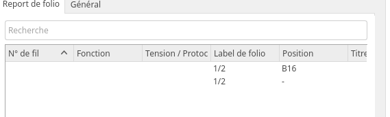

J'ai eu 2 crash en visualisant un report dans la position dans le folio était indiqué par un tiret:
On obtient un report "fantôme" par l'exemple suivant:
- un projet avec 2 folios
- sur le folio 1 sélectionner l'élément "folio suivant" et positionner l'élément sur la page
- changer de folio sans rien faire: pas d'échap ou autre
- sélectionner l'élément "folio précédent" et le positionner sur le folio 2
- sélectionner l'élément "folio précédent" ainsi déposer et dans le tableau des reports disponibles: il y en a deux un en folio 1 avec la position indiqué et un autre sur le folio 1 sans position d'indiqué. Il correspond à l'élément au bout du pointeur, au moment ou on a changé de folio.
Sur un essai comme cela, je n'obtiens pas de crash, mais en ai obtenu sur un projet plus conséquet

Revision: 4993
Author:   blacksun
Date:     2017-07-26 10:55:32 +0200 (Wed, 26 Jul 2017)
Log Message:
Fix crash: In Xref link widget, If there is an element being added (element pose mode), and this one is compatible with the type of Xref sought by the widget, then the widget show this element.
When user finish the element pose mode, the element under the cursor is deleted, but continue to be show by the widget.
So, click on this element in the widget cause a crash.
This case come when user add element and go to another diagram without finish the pose mode, and open Xref link widget from an element in this other diagram.
