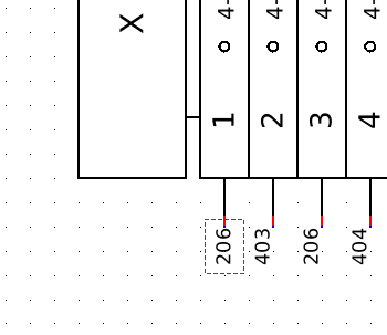

je viens de me rendre compte d'un soucis de la pile de modification:
après avoir généré un bornier avec le script python, et l'avoir inséré dans un schéma, je déplace un des champs texte qui indique le repère du fil, exemple "206". Quand j'annule le déplacement, le texte "206" ne se repositionne pas correctement.

Je confirme le problème.
Avant le déplacement le texte n'est pas caler sur la grille (snap to grid).
Après une annulation du déplacement, le texte est repositionné à l'emplacement d'origine, mais avec l'option snap to grid d'active, ce qui provoque le décalage.
Je me penche sur ce problème.

Ça concerne aussi les textes des éléments, ils ne sont plus dans la pile d'annulation.
