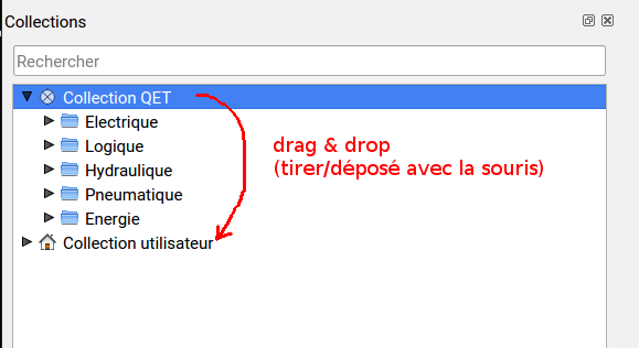

@ hlafuma :
Les éléments de la collection QET ne peuvent être modifiés. Ils sont disponibes en lecture seule.
Si tu veux éditer des éléments de la collection QET, il faut faire un drag & drop de la collection QET sur la collection utilisateur. Cela a pour conséquence de copier l'intégralité de la collection QET dans le répertoire de la collection utilisateur. Les éléments seront alors éditables.

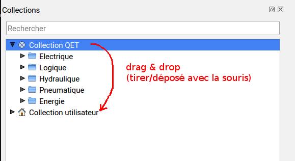

@ hlafuma :
Car si ils ne l’étaient pas, chacun feraient sa petite cuisine dedans, et à chaque mise à jour du logiciel la collection officielle est écrasée et remplacée par une nouvelle version.
Tu peux aussi faire enregistrer SOUS vers la collection utilisateur, celle là est ta propriété elle ne sera jamais écrasée par une mise à jour.
