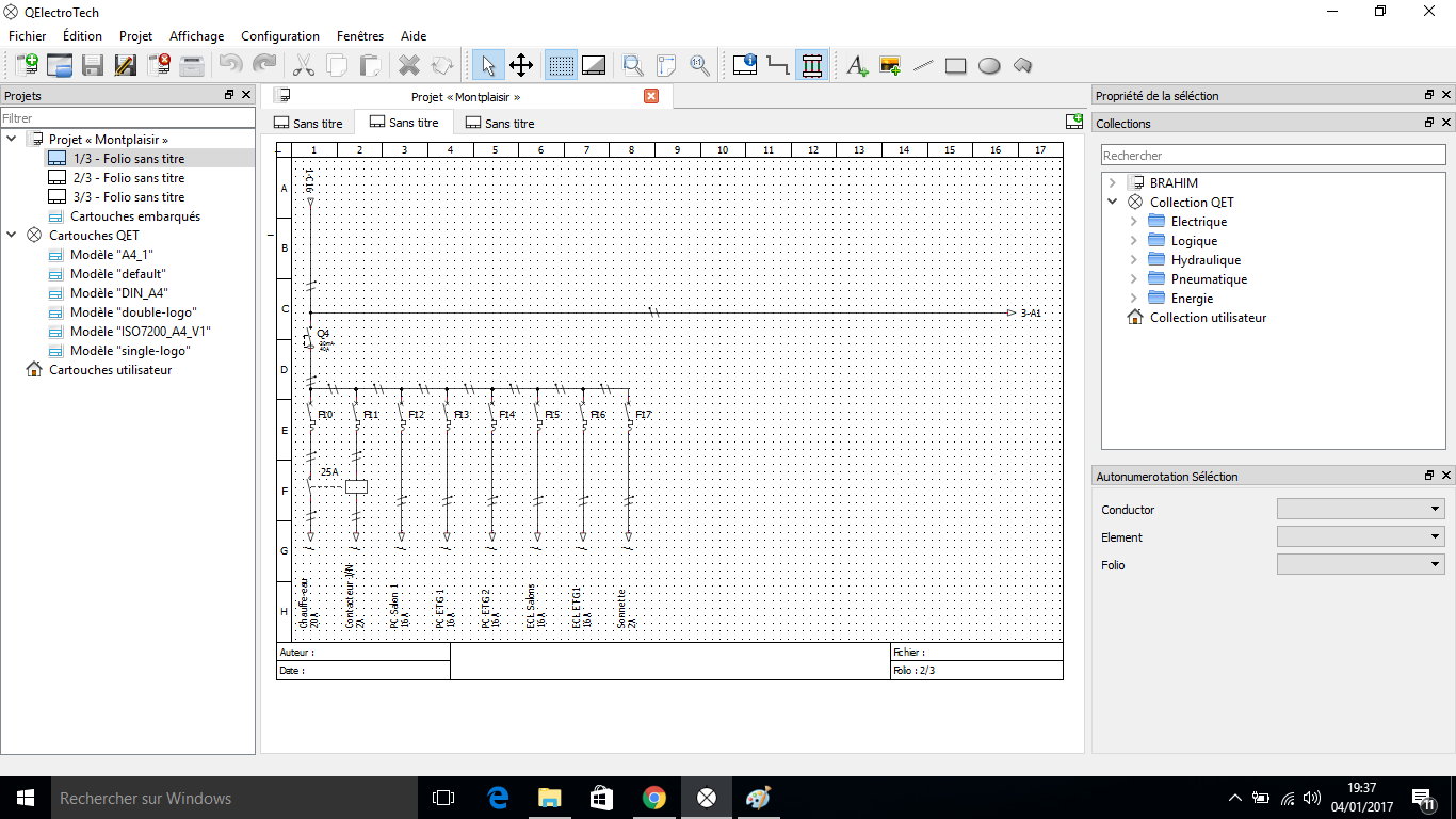

J'ai un soucis avec la cellule de texte de mes conducteurs, ils apparaissent hors de la page ou dans les lignes/colonnes avec la mention "_" de base comme si je réaliser le plan en multifilaire alors que je suis en unifilaire.
Pas moyen de les éditer/supprimer/déplacer. J'ai aussi tenter de sélectionner le conducteur et de décocher la case texte dans ses propriétés un par un, le texte disparaît mais le folio le visualise toujours du coup j'ai un super décalage de mes marges :s
Version utilisée : 0.51-dev+svn4825 (portable)

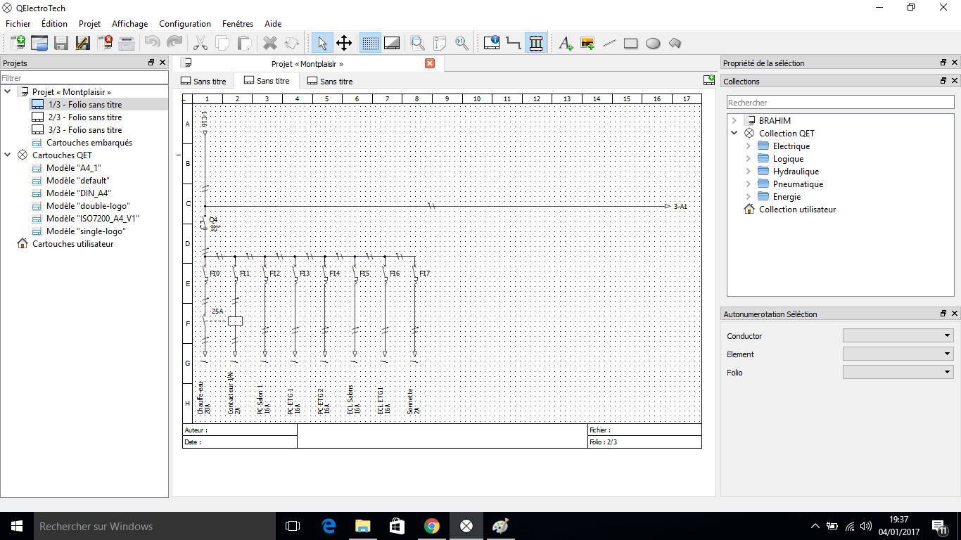

Impréssion d'écran supplémentaire pour le décallage : http://hpics.li/91fc712

je n'arrive pas a reproduire ton problème,peux tu mettre ton petit projet en pièce jointe ici sur le forum, pour qu'on l'examine :
sur la première capture passer du mode multifilaire au unifilaire il ne doit pas conserver le le champ texte par défaut et son underscore "_", étrange !
Sur la seconde capture je ne situe pas ou est le problème.

J'arrive à le reproduire, mais pour ça il faut sauvegarder puis recharger le projet, et la, les textes se trouvent en haut à gauche du folio (j'ai pas regardé, mais à mon avis en position 0,0).
Je regarde ce bug (qui doit pas être grand chose) après avoir fini ce sur quoi je suis en ce moment.

Pour les textes, pas tous en 0,0 mais par contre bien en haut de la page.
