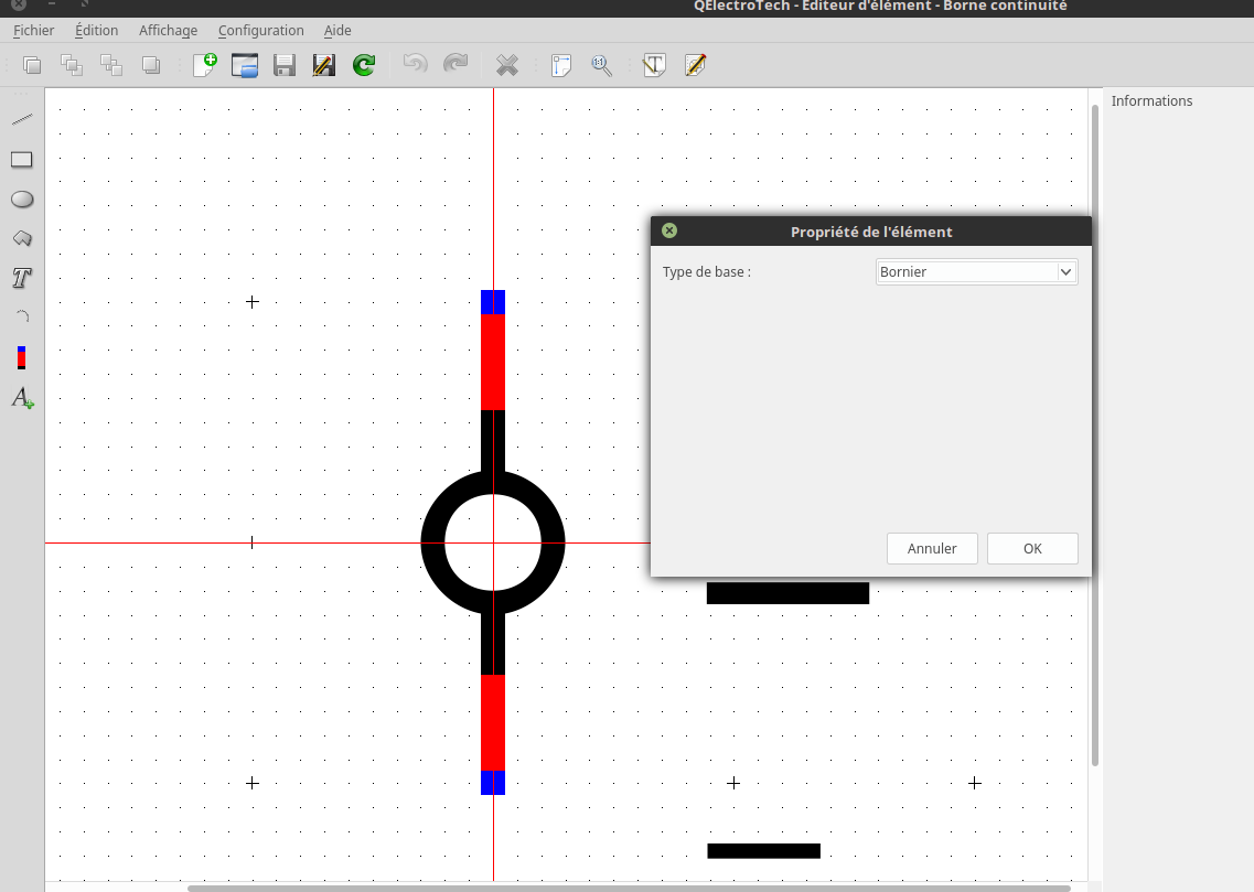

les bornes de la bibliothèque ont toutes la propriété borne et donc le numéro ne change pas entre l'entrée et la sortie. Il te faut créer une borne perso, où tu vires la propriété "borne":
- Copies la borne de a bibliothèque dans la collection utilisateur
- édites l'élément
- choisis la propriété "simple" élément (panneau accessible par le bouton avec le crayon jaune).

Re: Numéro de fil différent aux bornes
Merci ça fonctionne très bien, je n'es pas réussi à rouvrir ma borne dans la collection utilisateur mais j'ai pu la modifier à partir de la collection embarquée. Il faudra surement que je reconfigure une borne personnelle à chaque nouveaux projets je pense?
Merci en tout cas
Tu peux enregistrée la borne créée dans ton projet en la tirant dans ta collection utilisateur.
De même tu peux tirer la borne de la collection officielle vers la collection utilisateur ou  encore cliquer droit sur le symbole dans la collection officielle, faire éditer et dans l'éditeur de symbole, faire enregistrer sous ... collection utilisateur.
