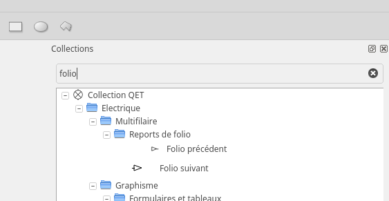

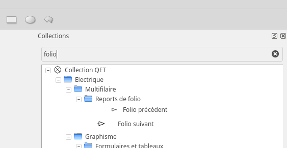

Re: Conducteur sur plusieurs folios.
Utilises les symboles "folio suivants" et "précédents" dans la collection. Puis une fois insérés, il faut les lier.
Capture du 2016-12-07 19-13-45.png, 16.11 kb, 563 x 291

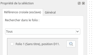

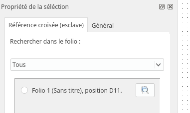

Pour lier les lier, il faut sélectionner me renvoi et dans les propriété de l'élément:
Capture du 2016-12-07 19-19-51.png, 12.45 kb, 381 x 228
