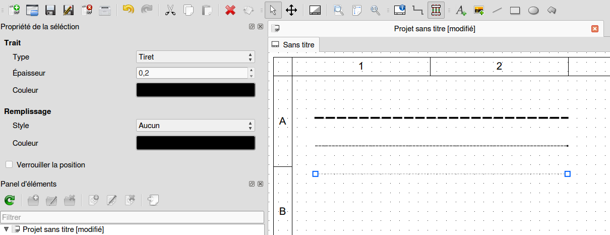

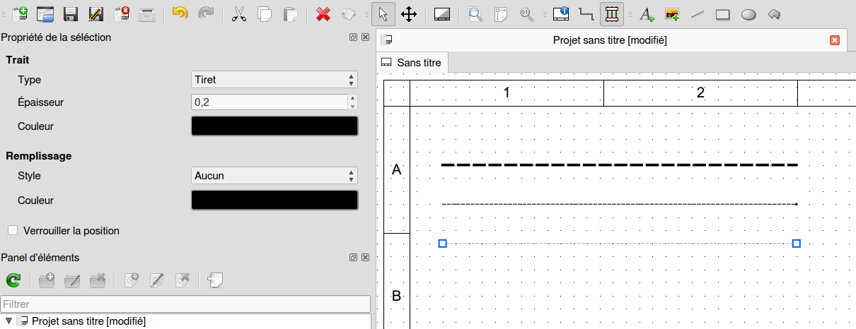

Top ? Presque !
J'ai remarqué que l'épaisseur des traits des basic shapes influence aussi la longueur du motif choisi.
Par "longueur de motif" je désigne l'espacement et la longueur des traits pour les lignes de type "tiret", "pointillé"... C'est-à-dire tous les types de traits sauf ceux continus, évidemment.
La longueur de motif pour un trait de 2px est différente de celle d'un trait de 0,2 pixel. Ce qui a pour conséquence néfaste de rendre le motif quasiment invisble lorsque l'on choisi une épaisseur < 1. Aussi bien à l'écran qu'en édition pdf, d'ailleurs.
Est-ce qu'il serait possible d'ajouter un champ supplémentaire dans l'édition des propriétés des basic shapes pour pouvoir influencer ce paramètre ?
Est-ce facilement réalisable avec QPen, QPainter ou je sais pas quoi comme classe Qt ?
De plus, pour rester cohérent, il faudrait que les propriétés propres au "remplissage" soient grisées (non éditables) pour la basic shape "ligne", car le remplissage ne s'applique pas à une ligne.
propriétés_basic_shapes.png, 57.58 kb, 1210 x 466

Salut Nuri,
C'est tout a fait normal, la longueur des segments dépend de l’épaisseur de trait !
Pour ces types de traits je ne descend pas en dessous de 0.8 pixel sur ma Debian, sur MS Windows c'est une autre histoire : l'impression rendant ces traits < 1 px en traits pleins.
Pour pallier à ta demande il faudrait utiliser un Qt::CustomDashLine à la place, et donc rajouter des menus pour rentrer les variables :
qreal space = 4;
dashes << 1 << space << 3 << space << 9 << space
           << 27 << space << 9 << space;
Note that the dash pattern is specified in units of the pens width, e.g. a dash of length 5 in width 10 is 50 pixels long.
http://doc.qt.io/qt-4.8/qpen.html

Re: Add new thickness properties for conductors and basic shapes
et modifier ces paramètres en "hard coded" sans devoir changer de classe Qt, c'est faisable ?
Par exemple :
si 0,2 < épaisseur du trait =< 0,6
alors paramètres des segments = [un jeu de valeurs aux petits oignons]
si 0,7 < épaisseur du trait =< 1
alors paramètres des segments = [un autre jeu de valeurs aux petits oignons]
si 1 < épaisseur du trait =< 2
alors paramètres des segments = [encore un autre jeu de valeurs aux petits oignons]
etc...
En fait, moi ca m'est égal de pouvoir influencer directement ces paramètres. J'aimerais juste que ce soit bien visible et donc pouvoir exploiter tout le potentiel des nouvelles "fonctions coloriage" pour faire des jolis dessins nomicons/cheerful
J'ai le même problème sur Ubuntu en impression pdf. En dessous d'une certaine épaisseur, tous les motifs deviennent des lignes continues. D'où ma demande...
