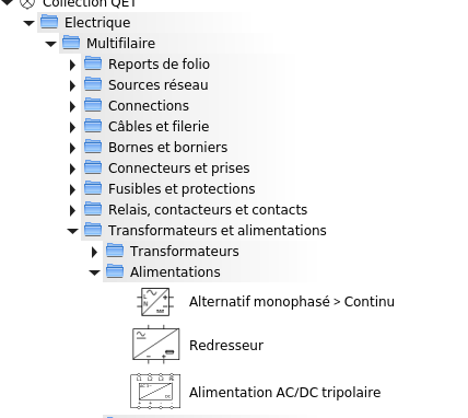

Tu parles de ceux-ci ?
Si tu cherches d'autres choses dans le panel d'éléments, tu peux aussi entrer un mot-clé dans ce champ de recherche :

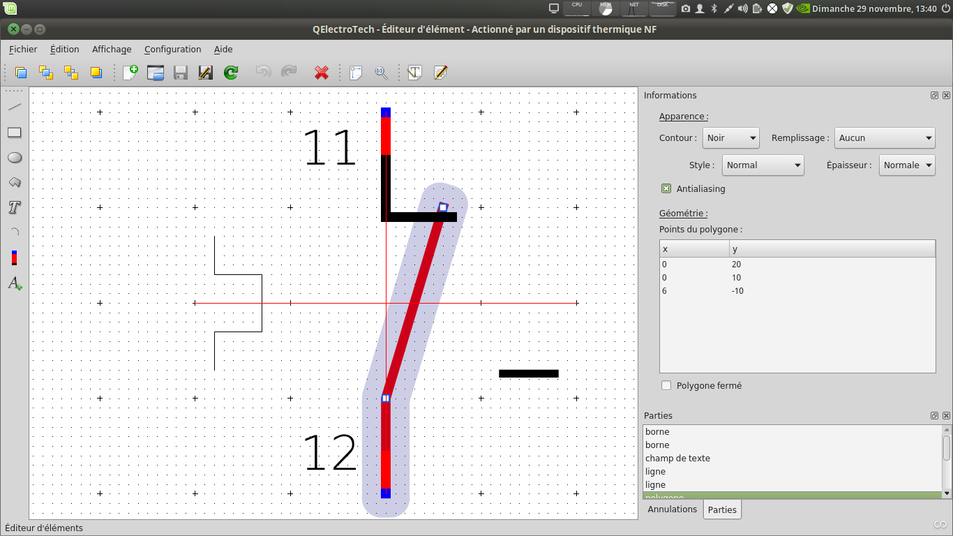

ça date certes un peu, mais le principe reste le même, tu dois d'abord enregistrer sous vers ta collection personnelle pour commencer a travailler si tu veux re travailler un symbole de la collection officielle :
