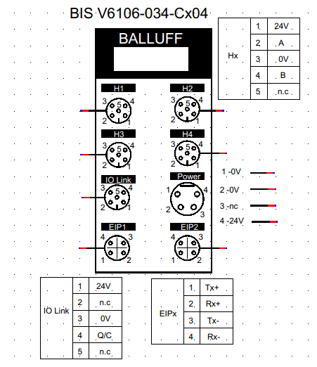

Bonjour
Lors de la création  d'un élément, je place , déplace , redimensionne un ou plusieurs élements texte jusqu'à trouver quelque chose de satisfaisant . j'enregistre alors cette élément et je recharge mes bibliothèques pour pouvoir l'insérer dans un schéma . et sur cet élément , je m'apercois que mes textes sont mal placés et cela m'oblige donc à repositionner tout mes textes ( en blanc sur fond noir )
Version Qelectrotech : V0.5 RC1 / win 7 ent

bonjour,
j'ai moi aussi déjà constaté ce petit problème :
certains textes ne gardent pas la position qui a été définie dans l'éditeur d'éléments une fois qu'ils se trouvent placés sur un schéma. Mais cela ne concerne jamais tous les textes, en général, juste un ou deux qui ne veulent pas rester à leur place.
Bon, en l'occurence, ton symbole est bien construit et chez moi, les textes s'affichent à la bonne place.
Il faut réouvrir ton elmt avec l'éditeur d'élément et remettre les textes rebelles en place. Enregistrer l'élément, fermer l'éditeur et recharger les collections. Jusqu'à présent, cela a toujours marché.
balluff_elmt.png, 30.76 kb, 451 x 522
