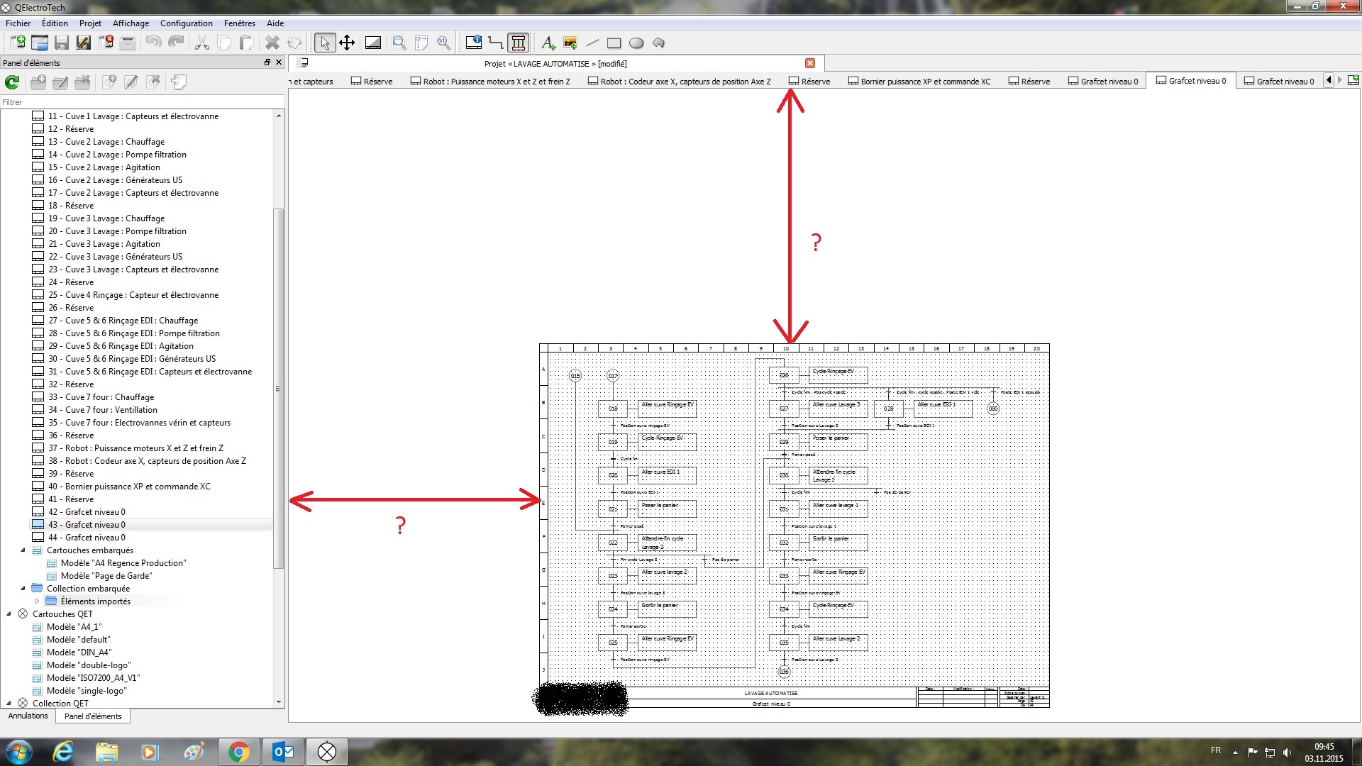

J'ai depuis peux un nouveau problème jamais vu
Sur mes nouveaux folios j'ai une marge qui apparait en haut et sur le coté
J'ai Win 7 pro et j'ai la version V0.5-rc1+snv4244
Déjà présent sur la version 4242
le problème disparaît si on fait - + colonne ou - + ligne
Bon courage
Image 2.jpg, 547.83 kb, 1920 x 1080

Bonjour Laurent,
oui je connais ce bug, c'est liée à un élément ou alors un conducteur qui c'est trouvé un à moment donné à l’extérieur du cadre du schéma.
Qet fait en sorte que l'on puisse toujours voir tout ce qui est sur le schéma (même les choses en dehors du cadre) d’où les marges, c'est gênant mais ne provoque pas de crash, et l'impression reste correct.

Est-ce qu'il y a une possibilité pour que QET puisse recadrer correctement les schémas lors de la réouverture du projet, par exemple ?
Ce problème de marges est également apparu dans mon projet de machine CNC.
Cela peut éventuellement donner une piste vers la solution du problème.

Ce problème apparaît quand on fait du copier/coller de folio complet.
