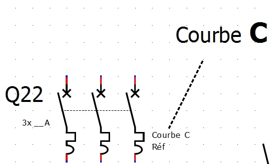

Ci joint une copie d'écran de ce que j'aurais souhaité obtenir visuellement (Courbe C) dans l'attribut de symbole.
A ce que j'ai compris, la mise en forme est une interprétation HTML , donc effectivement ça prend un peu de place.
Ctrl+e est le raccourcis permettant d’accéder à la boite de dialogue d'édition avancée, applicable sur du texte simple.
Et oui, on ne peut pas changer le mode d'insertion du texte (ou ajustement) , je m'en accommoderai.
Ma précédente demande , ou interrogation, etait de savoir si l'édition avancée de texte pouvait être applicable aux attributs de symboles , via l'éditeur de symbole, ou après, dans la schématique ?
Veuillez m'excuser pour mon vocabulaire, je n'emploie pas encore les bon termes applicable à ce logiciel , promis, je ferai des efforts. nomicons/wink
Cordialement.

Je vais essayer de t'expliquer un peu mieux.
Le passage des champs textes sur les éléments de toPlainText en  toHtml permettrai d’éditer directement les attributs textes du symbole avec la boite de dialogue d'édition avancée dans le schéma.
Donc possible d’éditer à la volée ces champs pour en changer la taille, la couleur, le style.
L’inconvénient pour moi, est de venir pourrir le XML de tout un tas d'attributs HTML inutiles rendant le poids d'un projet souvent multiplié parfois par 10.
Si seulement Qt avait gardé la fonction simple html (html 3), je l’aurai déjà mis en place.
